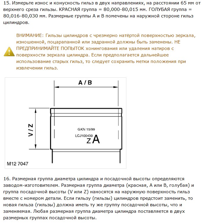

Привет всем, подскажите пожалуйста,как понять какие гильзы надо брать.На экзисте есть два вида А и В. Фрил 2000 120л ,5 дверка.
Насколько я понял из руководства это ремонтные размеры гильз, красная А чуть меньше, синяя B чуть больше:
https://upforme.ru/uploads/0000/d3/70/5069/t314458.jpg
Привет. Я брал эти: Goetze14-710020-00
