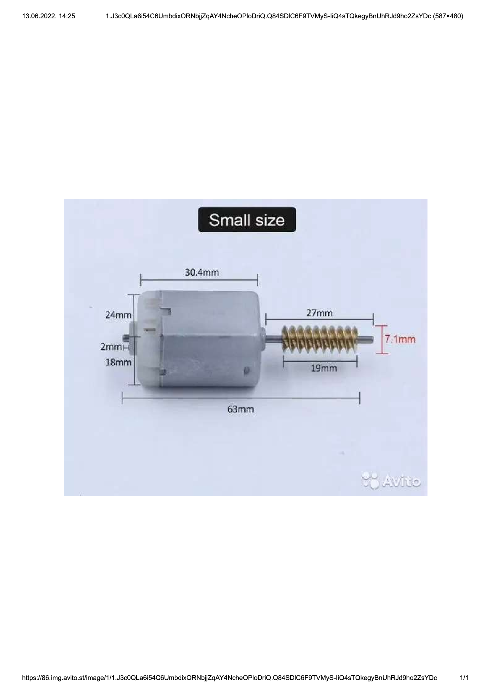

Добрый день, форумчане. Разбирал замки передних дверей, менял моторчики. Их два, один на открывание-закрывание, другой-блокировка. Вал и червяк длинные, диаметр червяков разный. У одного 7,1мм, у другого 8,8мм. Длинна вала 27мм., червяка 19мм. На блокировку ставить не стал. Может информация кому пригодится.

В моём случае щётки менять смысла не было, т.к. ламели на роторе (якоре) были изношены в ноль. Моторчик на блокировку ставить не стал, чтобы можно было открыть дверь изнутри в случае чего. (Наши машинки угонщикам не интересны). Ну и найти моторчик с таким длинным валом не смог.
