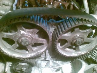

Я тоже на своём фриле поменял прокладку под головкой. Начал уходить антифриз , но после общения на форуме я был подкован! И тем более у меня есть книга ХАЙНЕС , после того как я прочитал как один наш брат попал на двигло после замены прокладки на суперстанции я решил поменять её по книге сам , потратил 8 часов кропотливой работы , самое геморное оказалось то ,что пришлось опять снимать ремень ГРМ , а его месяц назад поставил (знать бы заранее
) , И ещё долго мучался с звёздами распед валов пока снимал их , но в целом я доволен т.к. это мой первый опыт по замене прокладки , а вынудило пойти на этот шаг только нежелание мастеров связываться с Ланд Ровером все чегото бояться сыкуны! Ну и хорошо съэкономил баксов 250!
