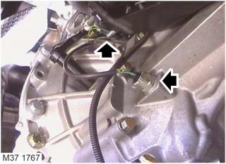

Проверь работу HDC на задней передаче. Если не заработает - явно датчик накрылся.
Находится на коробке, рядом с датчиком первой передачи.
А зависимости от вариантов МКПП (PG1 или GETRAG) - смотри картинки.
https://i.ibb.co/nNCRtD2X/8398-1.jpg
https://i.ibb.co/TBhj2V6t/8398-2.jpg

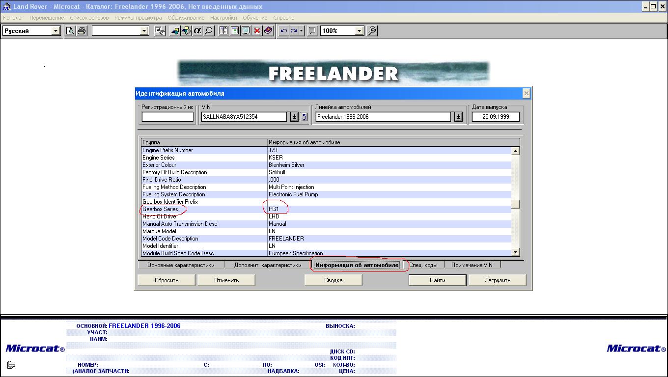

набираем ВИН
https://i.ibb.co/TD5XHWs0/v-Gczu.jpg
далее нажимаем кнопку "наити"
и вот ето выидет:
https://i.ibb.co/M5cPqKkB/p-GLkl.jpg
по краиней мере у меня так.
Удачи батенька!

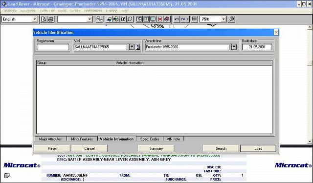

https://i.ibb.co/x8S91Tz3/Z6b-GT.jpg
тогада все понятно почему я не нашел. у меня вот так (((((
https://i.ibb.co/xxzFkKh/MRXr-L.jpg
https://i.ibb.co/sDt0F0Y/Icrn-W.jpg
При загрузке VIN в Микрокат внизу выбери вкладку "Major attributes"  и все увидишь....

там то все ок! именно в "Vehicle information" пусто!
Getrag 282  по Haynes
oleza
да я  давно уже внешне ее по виду определил как Getrag 282. просто хотел убедиться и посмотреть еще инфу какую по авто. интересно было где это в микрокате написано

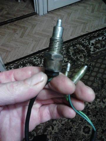

И так вот датчик ЗХ , но у меня есть вопрос , как его проверить на работоспособность . весь его истыкал , но тестер не пищит :dontknow:
https://i.ibb.co/M5SCK8LD/Wo-Xm-L.jpg
Отредактировано IIpuzpak (2012-08-29 21:19:56)
обычный концевик...на нажатие штыря либо размыкается либо замыкается...если не реагирует никак - в топку..тестер к двум проводам
Отредактировано d2ima (2012-08-29 22:30:09)
К двум проводам , не реагирует :dontknow:
А если на машине отсоединить датчик и перемкнуть подходящие к нему провода , то ЗХ должен загореться ???
Отредактировано IIpuzpak (2012-08-30 09:43:18)
конечно по другому ни как с учётом, что всё дальше исправно и зажигание включи

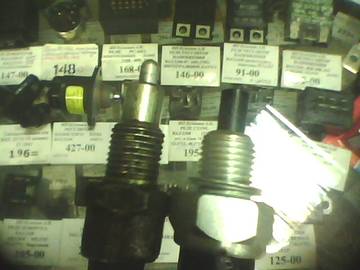

rony написал(а):
Кстати датчик с виду один в один как у восьмерки
Могу проверить , датчик в руках.
rony написал(а):
Вот такой вот прекрасный датчик я купил. Счас езжу как лошара с задними огнями.
А попробовать еще шайбу подложить , была такая хрень на нашем авто проме , датчик чуть длиннее вот и срабатывает уже при установке.
И так . попробовал на прямую -горят , подсоединяю датчик . нажимаю на пимпочку -горят , почему же он не звонится???
Вот фото датчиков : наш ( слева ) от приоры (справа ) от других Вазов такие же.
https://i.ibb.co/1fMMqpLQ/Quwg-H.jpg
Они короче.
А ты когда прозваниваешь, на пимпочку нажимаешь :question:
