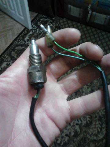

А ты когда прозваниваешь, на пимпочку нажимаешь
Конечно , и тестер рабочий. :dontknow:
Попробовал еще раз , че за чертовщина  :mad: ЗВОНИТСЯ
Отредактировано IIpuzpak (2012-08-30 11:20:16)
почему же он не звонится???
это ромашка какая то :D  об угол его и на металл, себе сам хочу на клавишу вывести, мой датчик совсем эксклюзив и не хочет работать падла  :mad:

Мысль такая была , но хочется по человечески :dontknow:
