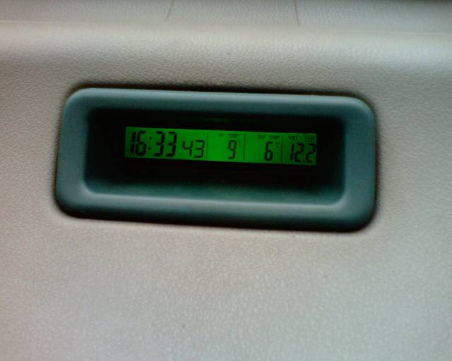

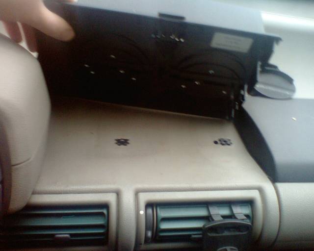

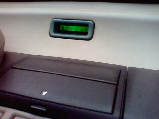

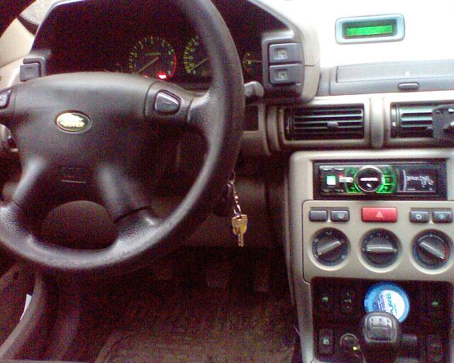

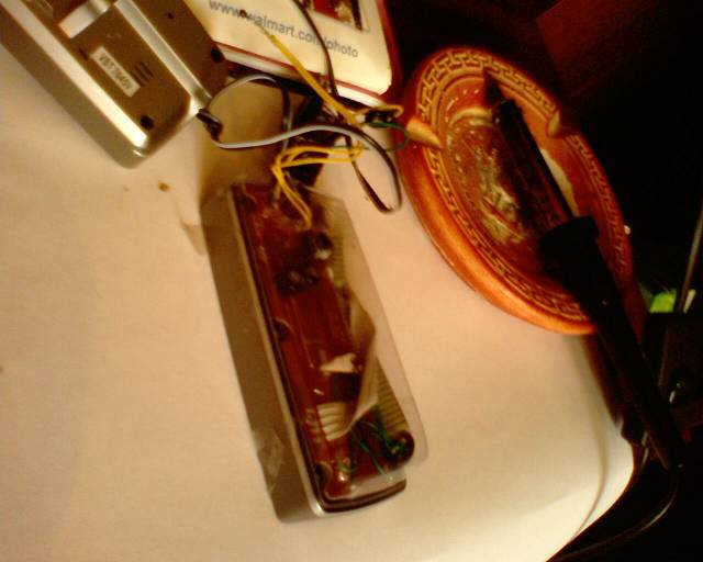

поставил давным-давно, но что-то руки не доходили выложить..
на родных часах так же начали вылетать сегменты один за другим. Простая чистка в месте прилегания шлейфа к экрану не помогла, поэтому решил дальше  не заморачиваться а купить такие же часы которые установлены в бегемоте  Hanter282.
на еBay цена им 14$ c доставкой, модель VST 7045v
но выяснилось, что установить их без доработки не получается. У Хантера они оказались аккуратно врезанными в рамку от оригинальных часов.
Я сделал немного иначе.
Т.к. собранный девайс в штатное место полностью не помещался, снял заднюю стенку.
Вместо нее, закрыл плату прозрачным пластиком от блистерной упаковки.
Резонатор (динамик) оторвал от задней стенки и поместил в корпус часов (места там достаточно).
Питание взял с разъема от штатных часов, подается после включения зажигания.
Две маленькие батарейки спаял вместе, и подключил к часам. (нужны при выключенном зажигании когда работают одни часы.)
Там два датчика температуры, внешний на длинном проводе, и внутренний внутри корпуса. Внутренний тоже пришлось удлинить, т.к. под панелью оказывается температура сильно отличается от той, что в салоне. При работающем кондиционере там намного холоднее, а при работающей печке намного жарче.
Внутренний датчик температуры вывел на длинном проводе под "бороду", рядом с водительским бардачком, там, как мне кажется более или менее актуальная температура для всего салона и сам датчик не заметно.
Внешний датчик хотел вывести под арку переднего колеса, но разбирать панель, чтобы его вывести очень не хотелось, поэтому вывел вместе с внутренним датчиком под бороду, а потом просунул его под резиновый уплотнитель рычага КПП и там закрепил. Включил, работает отлично, но когда поехал, понял что датчик нагревается от выхлопной трубы и температура после прогрева двигателя намного выше ) В общем пока так и оставил, если буду разбирать панель, то проведу, куда положено.
Подсветка часов оказалась очень яркой и кислотно-синей. Смотрелось жутко, особенно ночью глаза резало. Купил за 5р. зеленый светодиод, перепаял, получилась очень эффектная LR подсветка. Там, в часах, отличный рассеиватель стоит, поэтому одного оч. маленького светодиода достаточно, для красивой подсветки.
Серые часы не очень хорошо смотрелись за рамкой, поэтому обклеил их черной пленкой.
В целом смотрятся не плохо, но есть недостаток, экран часов немного шире, чем надо, поэтому с водительского места не видно первый разряд "часов" (15:00 а видно 5:00)  а с пассажирского места не видно десятых долей вольтметра.
Вот так это сооружение выглядит )
На разъеме от штатных часов есть постоянный "+".
165
Dimon Popoff
есть, только эта модель так устроена, что при подаче на ее внешнего питания автоматически включается подсветка
поэтому постоянный + не подходит.
у меня получается, что когда зажигание выключено, часы работают от батарейки с выключеной подсветкой, при включеном зажигании включаются датчики температуры, вольтметр и подсветка

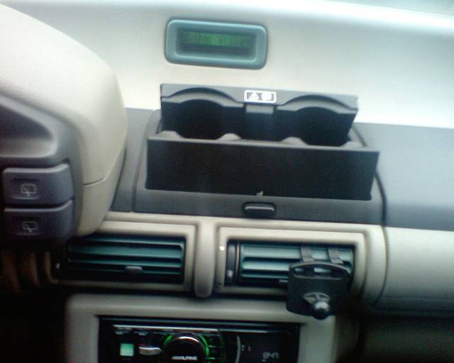

TOY77 написал(а):
Skudetto
Ты и центральный подстаканник от более поздних моделей поставил? Как подходит?
сразу не заметил вопрос..
я с подстаканником машину приобрел, и мне кажется он там изначально стоял.
возможно он комплектуется как дополнительная опция. Думаю если найдешь такой, то поставишь без труда.
Крепится он двумя саморезами. Вещь полезная, хотя и пользуюсь редко, но в дальних поездках очень удобно.
