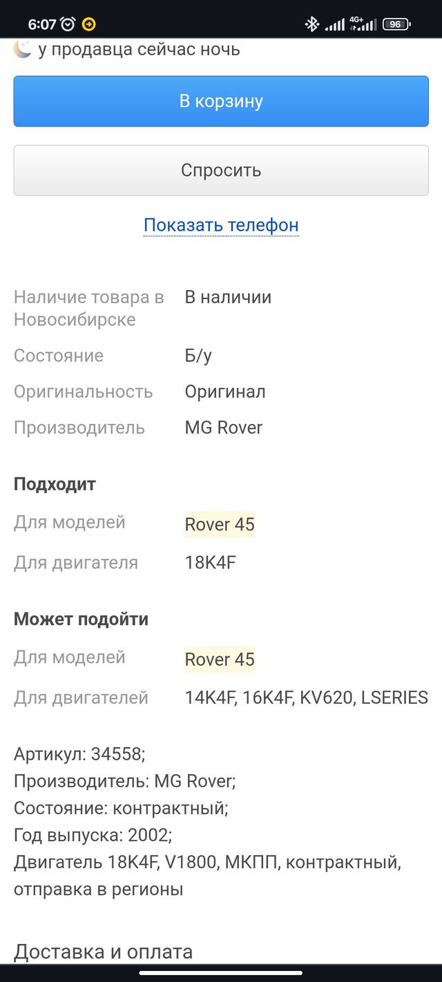

А теперь ближе к теме, нашёл два варианта на замену, оба от Ровера, надеюсь сталкивались на практике, какие мелочи могут поджидать при замене? Или же прям "болт он" всё встанет?

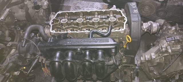

Вот такое вот сердце буду вставлять. Нашлось всего два варианта трамблерных, по цене на ваши 65000 рублей ориентировочно, привезён из ОАЭ, но это не начальный пункт, а типа перевалочная база, туда может попасть и из Японии, и из Британии, и ещё чёрт знает откуда.

Этот двигатель тоже от Ровера, нашлось пока два варианта, но этот рабочим объемом 1.6...
Там разница в 10лс, внешне агрегат полностью идентичен 1.8, вопрос только к маховику, встанет ли?

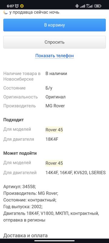

Чел продает ЭБУ на 1.8, указывая что может подойти на 1.4 и 1.6

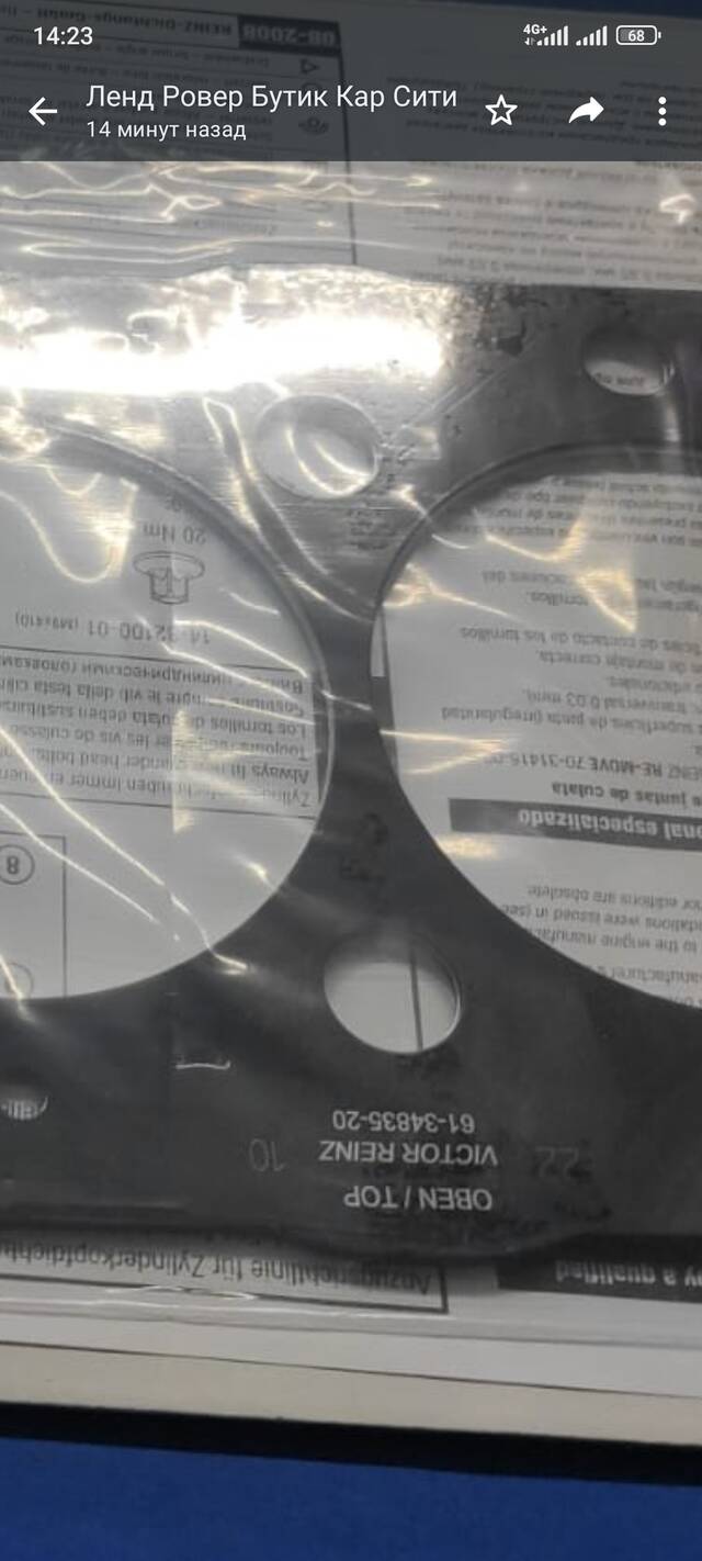

У меня вопрос к бывалому, Victor Reinz сколько будет ходить? Бывают ли подделки? Может стоит что-то другое поискать, хотя по наличию только Reinz.
Где найти оригинал,  и реально ли?
Вполне достойное качество.Можно ставить.Важно протяжку делать согласно мануалу,но это впрочем относится к любому действию по ремонту...
Запчасти Victor Reinz  неплохого качества, в том числе и прокладки. Он какой? Артикул можно?
Я бы предпочел прокладку ГБЦ многослойную.
  Желательно VICTOR REINZ 61-34835-20 , а не VICTOR REINZ 61-34835-10

Такой вариант
Rexuss написал(а):
Такой вариант
Такой имел ввиду.
Он многослойный?
Другого нет, как оказалось.
