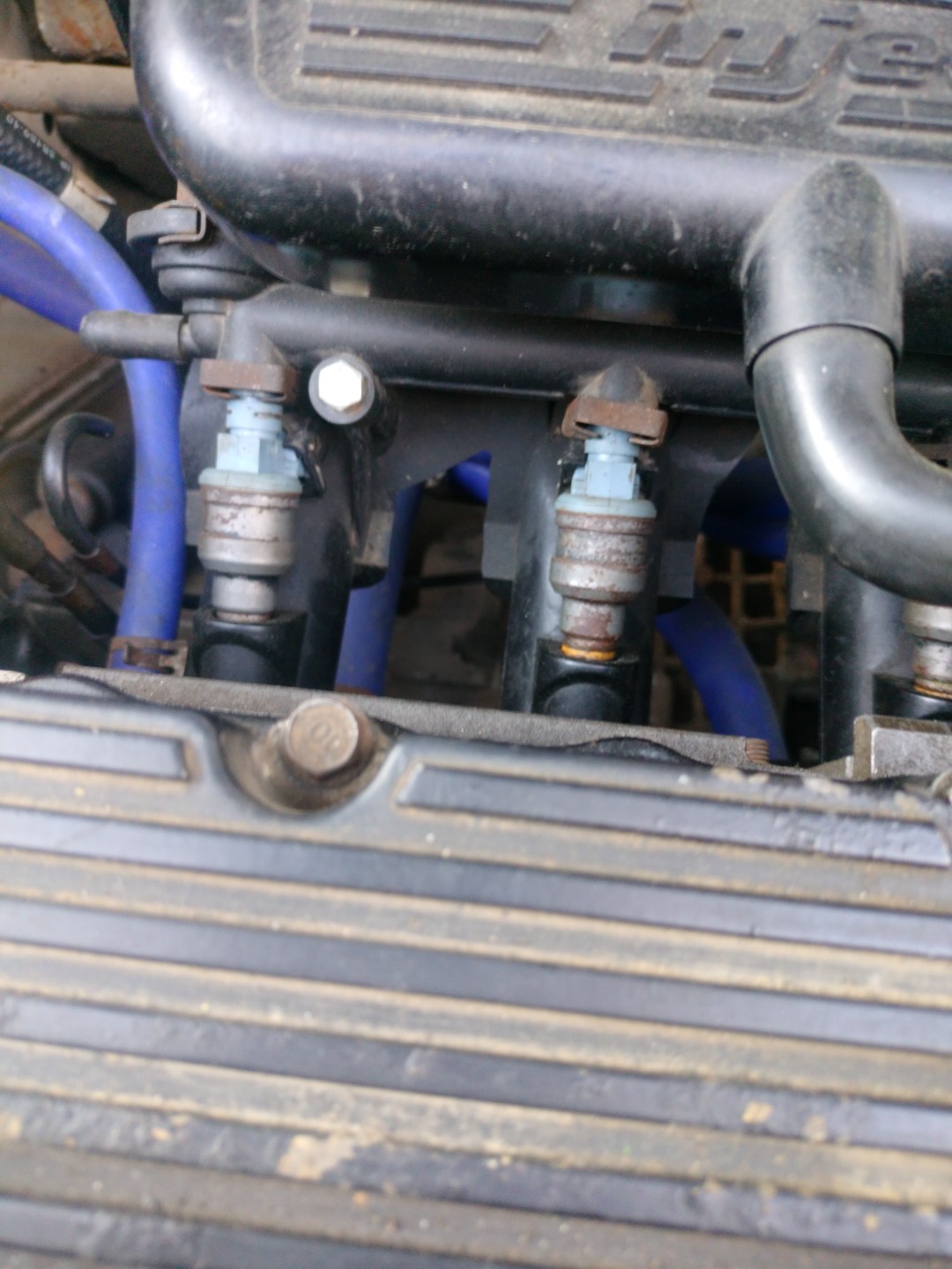

ДПДЗ 100% работает, проверяли на другом авто и диагностикой. А вот на счёт форсунок, чуть позже скину фотку, но у меня на форсах есть жёлтые то ли резиновые то ли пластиковые колечки. Так вот они стоят не на одинаковой высоте, хотя с форсами ничего не делали. Было так с момента покупки или уже у меня проявилось сказать сложно

На форсунках если верхнее кольцо не плотно, будет пропускать бензин и запах будет сильный. А если нижний, будет подсос воздуха. Симптом у тебя очень похоже на подсос воздуха, хотя говоришь проверяли дымогенератором. Надеюсь, спецы были хорошими.

На форсунках вообще должно быть видно это жёлтое колечко?
Поделиться412023-04-23 22:45:36
Колец вроде как не должно быть видно...Пробуй в место установки кольца и форсунки,(на работающем ДВС),из шприца воды(лёгкий мыльный раствор)брызнуть,поочерёдно.Без фанатизма только.Пойдут пузыри,при любом виде негерметичного соединения-налицо плохое уплотнение в гнезде форсунки.
Поделиться422023-04-23 22:50:39
Обязательно сделаю. Вот в этом вся проблема, если форсунки вставлены до упора, то топливная рампа не попадает в пазы
Поделиться432023-04-23 23:11:56
Колечки могут быть нестандартные,с подбора,как результат творчества прежнего хозяина,поэтому не штатная посадка в гнёзда форсунок...От времени они деформируются и как следствие,потеря герметичности...Вообщем есть смысл проверить эти моменты.

Это из просторов инета.Теперь как сам вижу ситуацию.Давление в топливной рампе 3.5.После остановки ДВС,оно некоторое время сохраняется.При проливе гнёзд форсунок,при их негерметичности,что то должно происходить.Пузыры,бульбухи,суспензия,в общем полюбому должно как то проявится.
Имеется ещё одна методика выявления неисправности уплотнительных колечек(упоминал в 43 пост).На заведённом ДВС при помощи шприца или брызгалки,попеременно в каждую форсунку брызгаем жидкостью(вода,слабый мыльный раствор,ВДшка(предпочтительно).Разгерметизированная форсунка,проявит себя "троением" в работе цилиндра.
Поделиться482023-04-24 22:28:14
