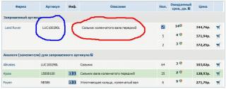

Пробиваю по Экзисту сальник распредвала передний (LUC100290L), а Экзист пишет сальник коленвала передний. Они одинаковые?
https://i.ibb.co/fzvygDwM/33691-1.jpg

Это опечатка на Экзисте. Сальник коленвала передний - LQX100040
Упс. А чему верить при заказе? Они по коду работают, название роли не играет?
Тоже самое для масляной галереи LCN000140L написано Крышка блока цилиндров. и цена 4696  :canthearyou:
Чему верить старожилы? Смело заказывать по коду?
В Экзисте есть функция проверки заказа. Заполняешь характеристики своего Бегемота, и вместе с кодом пишешь название нужной тебе детали. Менеджер проверит заказ.
Да уж...
Вместо LUC100290L  наберите в экзисте nc065 и будет вам счастие.. Это - правый. А левый - в любом магазе запчастей для грузовиков - их целая куча в них применяется (в основном в гидроусилителях). Размер 30х40х7.
