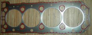

Обратился в тот же Сервис.. Подбил деталюхи для ремонта.. Прокладку уже купил МЛС (многослойную) образца 05 года..

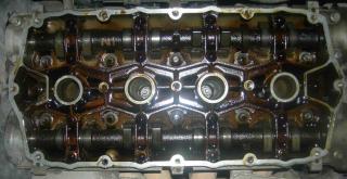

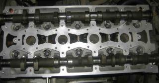

Вид на распредвалы
https://i.ibb.co/Q3BrV2fJ/24654-1.jpg

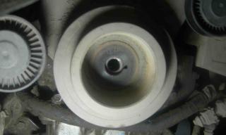

На форуме кем-то писалось о некорректной конструкции крепления шкива к коленвалу..
У меня эта конструкция отторжения не вызвало, все четко и надежно (мож для моделей до 2001 г)..
https://i.ibb.co/TMhx2LVY/24657-1.jpg
https://i.ibb.co/HL63hjTh/24657-2.jpg

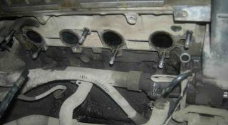

https://i.ibb.co/j203yDK/24659-1.jpg

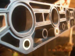

Прокладка впускного давно умерла.. чьи-то заботливые руки (из Сервиса) промазали дополнительно всё толстым слоем герметика.. что бы не текло..
https://i.ibb.co/vC1qdp9G/24660-1.jpg
А от туда текло.. Раз в месяц стабильно доливал антифриз..
https://i.ibb.co/DPYw4RvC/24661-1.jpg
Отредактировано Denver (2010-02-03 09:03:36)
Пластиковый корпус впускного коллектора - сборный, собирается из трех частей, то ли на клею, то ли на герметике..
Качество изготовления и сборки не на высоте..
В подающих патрубках коллектора, в нижней их части, сантимов за 5 от края коллектора, со стороны, которая крепится к ГБЦ, поперек сечения патрубков имеется сборочный шов, из которого при сборке выдавило герметик, получились "паруса".. Вот на этих парусах и на стенках самих патрубков имели место быть отложения, толстым "красивым" слоем..
Фотки вышли не очень, но я думаю смысл ясен..
https://i.ibb.co/pBY4hx5D/24669-1.jpg
https://i.ibb.co/hxBvNHCG/24669-2.jpg

На фотке с прокладкой от Ахусы
https://i.ibb.co/Ld2967pC/24672-1.jpg

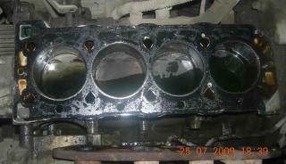

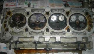

ГБЦ со стороны камер сгорания
https://i.ibb.co/hFXV5hd5/24674-1.jpg

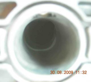

На стенках впускных каналов ГБЦ имели место быть миллиметровые отложения какой-то дряни радикального черного цвета.. Их очистке уделил особое внимание..
А вот выпускные каналы отложений не имели, тока легкий налет..
На фотках впускные каналы до и после чистки..
https://i.ibb.co/d0n8gy6J/24675-1.jpg
https://i.ibb.co/hxfQm8CZ/24675-2.jpg
ГБЦ после первичной почистки..
https://i.ibb.co/0RtXN4Bb/24676-1.jpg

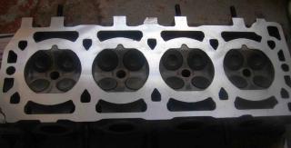

Проверил плоскость ГБЦ со стороны камер сгорания на коробление металлической линейкой - все отлично.. но так как был небольшой набой от гильз, решил фрезернуть.. В конторе, где фрезеруют, тож поприкладывали линейку - криминала не обнаружили..
Сговорились снять 0,05 мм.. сняли, а около камер сгорания - провалы и фреза не взяла, хотя периметр срезала весь.. срезали еще 0,05 мм..
фотка - после фрезировки
Если кому надо фрезануть ГБЦ, пишите, подскажу где делали (для Новосибирска) Отдал за работу рублей 500, сделали при мне минут за 15..
https://i.ibb.co/cK76s4fV/24677-1.jpg
Отредактировано Denver (2010-02-04 06:05:24)

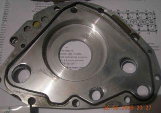

Снял крышку распредвалов..
https://i.ibb.co/6MctTm2/24680-1.jpg
А там герметика в два слоя.. один с завода, другой с Сервиса, где с чисткой не стали заморачиваться, а намазали поверх старого..
https://i.ibb.co/5X7vfCCM/24681-1.jpg
https://i.ibb.co/4gwJbkJ8/24681-2.jpg
После моей почистки..

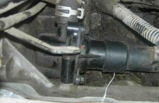

Кронштей, который крепит поддон с раздаткой (на предыдущей фотке, ключ на болте этого кронштейна) был с трещиной в нижней части, а в верхей части был выломан кусок площадки.. пришлось варить и усиливать..
На фотке нарисованы трещина и утраченный элемент..
https://i.ibb.co/FbcdMB7Y/24686-1.jpg
Отредактировано Denver (2010-02-04 06:07:34)

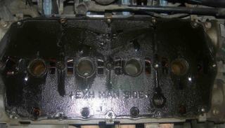

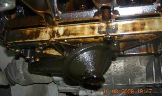

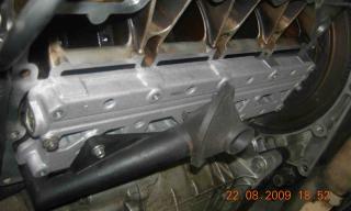

Снял поддон, а вот и маслянная рампа..
https://i.ibb.co/gbb3bcBC/24687-1.jpg
https://i.ibb.co/fVt5Q6JX/24687-2.jpg
А в ней трещина, под средним, 3-м болтом с одной и другой стороны рампы..
Мое мнение по поводу трещин: МЛС прокладка, толще обычной.. и при затягивании аналогичным моментом, что и обычную прокладку, маслянная рампа старого образца не выдерживает нагрузки и дает трещины, тем самым ослабляя стык соединения ГБЦ и блока цилиндров.. картерные газы поступают в антифриз, а тосол подтравливает в масло, что и ведет в дальнейшем к пробою прокладки..
Если решили ставить МЛС многослойную прокладку, то маслянную рампу менять обязательно.. Если с рампой заморачиваться нет желания, то прокладку надо ставить улучшенную, с пластиковым буртиком..
https://i.ibb.co/twKVjjgP/24688-1.jpg

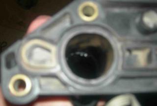

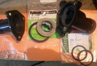

Корпус термостата, который на движке..
Поменял в нем все резинки..
https://i.ibb.co/q34CDtzQ/24693-1.jpg
https://i.ibb.co/HLGHp7Z3/24693-2.jpg
Один болт в термостате прикипел и не хотел выкручиваться..
всеж поддался, но резьба в корпусе термостата, стала прокручиваться, пришлось крепить доп гайкой

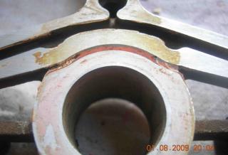

Установлена маслянная магистраль усиленная LCN000140L, грамм на 350 тяжеле прежней..
https://i.ibb.co/S46wWMv4/24695-1.jpg

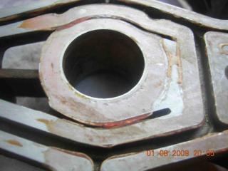

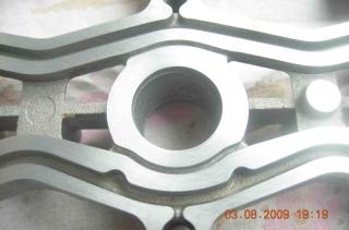

В числе прочих был пункт по доработке каналов системы охлаждения..
Ну и я не устоял от соблазна..
первые две фотки - до и после с чужого сайта..
https://i.ibb.co/Y4g4TGLW/24696-1.jpg
https://i.ibb.co/TB5Gw6vn/24696-2.jpg

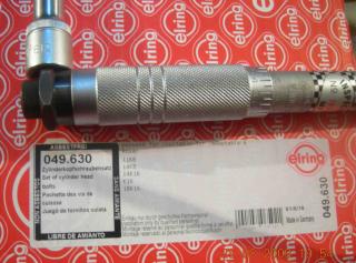

Все готово к сборке..
Болты мне достались от elring.. головка для их затяжки E12..
https://i.ibb.co/C5gZRCdM/24697-1.jpg
https://i.ibb.co/TDXZs391/24697-2.jpg

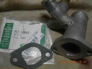

Когда открутил коленчатый патрубок от гбц, прокладка патрубка рассыпалась в труху..
https://i.ibb.co/5gWqTRwt/24702-1.jpg

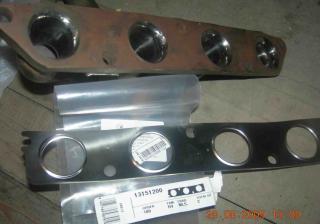

Почистил от нагара выпускной коллектор.. Установил новые прокладки..
Коллектор снимал полностью.. воспользовался моментом и поменял два подвеса выхлопной системы, которые под днищем.. подвесы на банке были поменяны до этого..
https://i.ibb.co/HLB8mKft/24703-1.jpg
https://i.ibb.co/7dBZ5fzP/24703-2.jpg

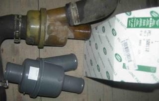

Грех не воспользоваться таким моментом и не поменять на другой, правильный термостат..
https://i.ibb.co/nNWfP7yv/24705-1.jpg

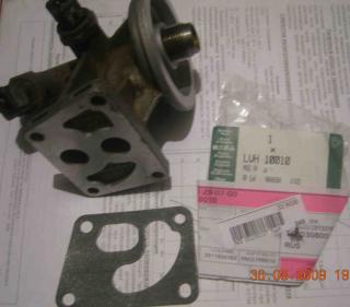

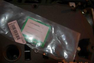

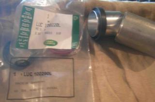

Прокладки щупа и кронштейна маслянного фильтра.. поменял, т.к. падала тень сомнения на них, по анналогии с коленчатым патрубком гбц.. можно было не менять, отскребаются они старые хреново..
https://i.ibb.co/qL9TTbwK/24707-1.jpg
https://i.ibb.co/KcfF9PGR/24707-2.jpg

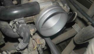

Дроссель и инжекторы я чистил за месяц, до описываемых событий..

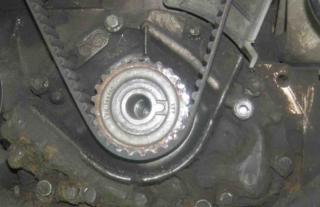

Звезды распредвалов откручивал расперев монтажкой промеж спиц.. А вот когда затягивал, использовал приспособу, как в книге..
У задней крышки ремня ГРМ (из пластика) был отломлен нижний элемент (слова благодарности в адрес Сервиса).. Отдал спецам - склеили..
В Сервисе поперепутали болты крепления пластиковых крышек ГРМ.. Нескольких болтов не было..
Чтоб достать старый ремень грм и поставить новый, открутил только два болта опоры (на фотке они внизу) и поддомкратил движок - на форуме об этом уже писали.. Ключа на нужный момент затяжки не было, сделал пометки на опоре и на болтах..
https://i.ibb.co/fVzVqwxz/24749-1.jpg

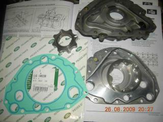

Маслянный насос подвергся доработке.. Я поддался на провокацию буржуев..
https://i.ibb.co/jk36Y37G/24750-1.jpg
https://i.ibb.co/twCfRnZL/24750-2.jpg
Отредактировано Denver (2010-02-04 07:32:35)
https://i.ibb.co/NzSWRLs/24751-1.jpg
