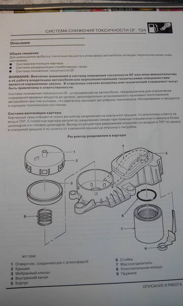

ОБЩИЕ СВЕДЕНИЯ ПО ФИЛЬТРУ
https://i.ibb.co/2Yh97wxy/P1b-XW.jpg
https://i.ibb.co/vCcTBgw5/m-NGXA.jpg
https://i.ibb.co/C50qHt0Y/ZOr-MK.jpg
