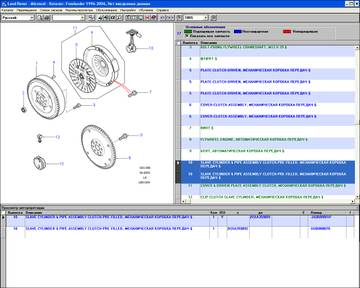

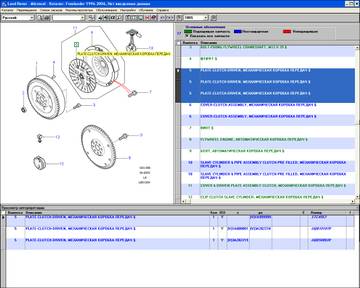

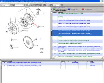

SACHS 3182 600 118 Подшипник выжимной гидравлический       Цилиндр сцепления рабочий 4 088,53р.
SACHS 3000 951 519 Сцепление, комплект       Диаметр, мм 228      Профиль ступицы 22x25-14N      Число зубцов 14шт    цена- 11 758,65р.      без рабочего цилиндра
http://www.ebay.com/itm/LANDROVER-FREEL … 5d34a9984e
http://www.ebay.com/itm/CLUTCH-KIT-LAND … 2c6c283fe2
http://www.ebay.com/itm/Zentralausrucke … 19d406f494

Сцепление, корзина, выжимной  Для  ТД 4

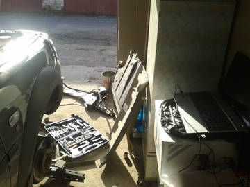

Замена сцепления...
Разборка...

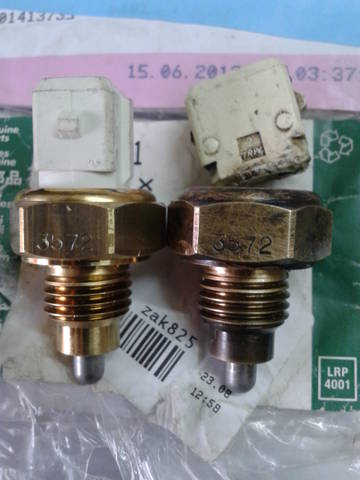

При разборке был сломан датчик включения задней скорости (пластик датчика рассыпался при снятии разъема) :dontknow: .
Новый и сломанный...
https://i.ibb.co/sdxT8c9q/da-Gnu.jpg
