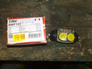

Купил сегодня тормозные цилиндры задние. На выходных буду менять.
https://i.ibb.co/wh28t2Tv/19935-1.jpg
Сколько денюшков? Цифирка 150-00 это цена? В какой валюте? :question:
я так думаю гривен
что то мне упаковка знакома , где брал
почему так говорю?
10-4-4-D   сектр D ряд 10 секция 4 полка 4
как ни как 7 лет отдал , работая в оптовой компании по продаже автозапчастей
а чем тебе LPR4259 не понравился???
Отредактировано jt (2009-11-12 01:01:20)
Нда... С 2001 года такие не подойдут. Только "свои", и аналогов им не много :(
Порядка 18 у.е, т.е американских рублей.

И правда накрылся колёсный тормозной цилиндр.Ремонтники покупают только в ЛэндРовер-магазине.Цилиндр с наклееной на коробке бумажкой с кодом SML100070_QEM-типа Роверовский,но на коробке есть надпись Delphi Lockheed .LW 37 Ford .Made in EEC  IT NT14D.1300 рублей обошёлся.Плюс пробивало при езде в руль,подвеску посмотрели,сказали втулки стабилизатора поразносились,2-е шт.по 600р.RBX000010_LR,в фирменны пакетиках с зелёной лейбой.
Итого Цилиндр-1300р.Втулки-1200р.Тормозуха 310р.Работа 1500р.Итого 4310р.
Да и ещё в тормозных барабанах ,на каких-то направляющих стёрлись зубчики и их надо заказывать 2-е шт.по 1300р+4-е болта по 350р за штуку,это ещё 4000р.Из за этих направляющих,торможение не вседа достаточно резкое с первого раза.Вот такие дела.

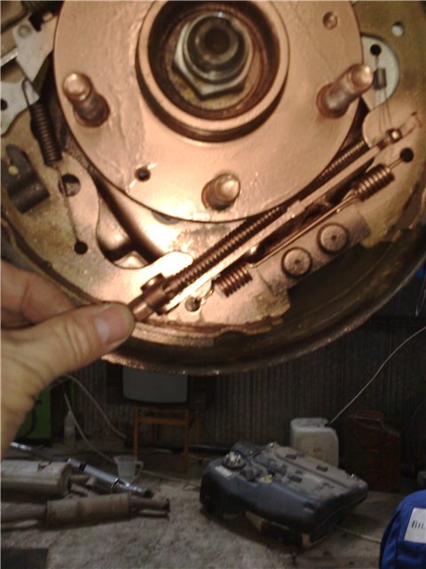

Года не прошло как менял задние тормозные колодки. А тут почувствовал, что как то не так схватывает. Полез снимать и смотреть задний тормозной барабан:
http://s003.radikal.ru/i202/1005/54/65b5e88088e0.jpg
Вот этот плунжерок закис, да так, как будто туда лет пять не заглядывали.
Почистил, смазал. Стало "приятней" тормозить.
https://i.ibb.co/8LfPtjW9/babe583e8a66.jpg
Но вопрос остался: Эт чтож? Теперь каждый год заглядывать? Определить рукой нагрев заднего барабана оч. сложно. Уж очень сильно этот барабан должен разогреться, чтоб его рукой почувствовать.

Толстым слоем мазать смазкой (особой!) все, что движется (кроме рабочей поверхности колодок и барабанов  :D )...
