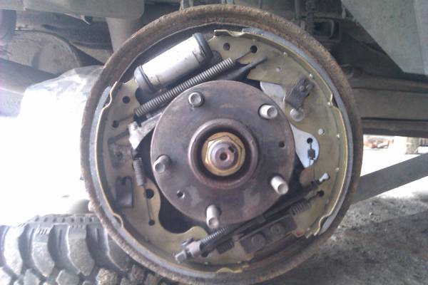

отчитаюсь о замене. менял данный механизм первый раз в жизни, на первую сторону с перекурами ушло часа 1,5 на вторую 30 мин.
барабаны снялись без проблем (с помощью топорика:))))))
когда весь механизм был поставлен на место колодки отрегулировал таким образом что барабан можно было ну очень в плотную натянуть, в последствии проехав без остановки километров 50 от барабанов можно было прикуривать, заехав в ближайший сервис ослабил колодки стало всё норм.
несколько фото
https://i.ibb.co/nqRKQhZT/fwe-W8.jpg
https://i.ibb.co/sJjXkBvK/p5XGd.jpg
https://i.ibb.co/whf0TzHW/34Lsk.jpg
https://i.ibb.co/7xMZ6fd1/1v-G4J.jpg
https://i.ibb.co/k6K71kdc/A8Su-Y.jpg
https://i.ibb.co/fGXKwpH3/7r-Fn-L.jpg

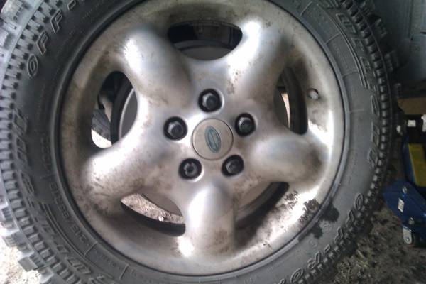

А фотка , по моему передних , дисковых :dontknow:
Барабаны проточил?
какая из них? вроде все жотки задних
Отредактировано gsv (2012-09-17 22:07:58)
124
Загрузилась только одна , колесо близко с МОИМИ заглушками дисковыми :D

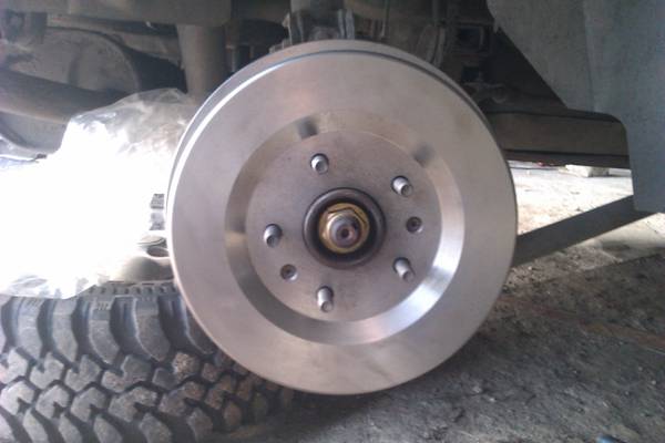

Что уж барабаны не покрасил , пока новые , поржавеют :dontknow:
129
стальной цвет больше нравится
Отредактировано gsv (2012-10-22 07:40:09)
130
да уж, как ни хотелось стальной цвет, но буквально черезз 2 недели барабаны стали ссаного-желтого цвета, пришлось всё таки покрасить.

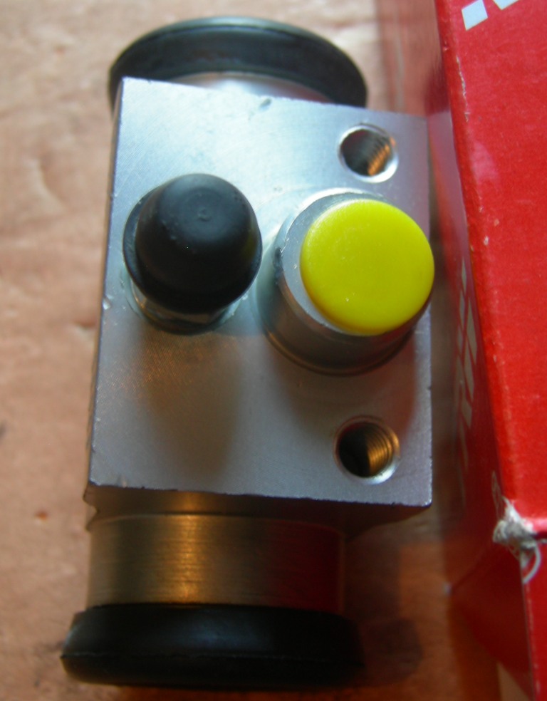

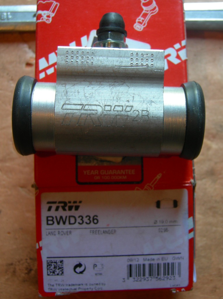

Памятуя тему  Кости о разрушении задних тормозных цилиндров из-за коррозии гальванопары купил оные заранее.. TRW код BWD336 (exist 642,68 руб/шт)..  резиновые колпачки на штуцер прокачки в наличии есть  :playful:
https://i.ibb.co/0VhxxDjY/5Bsnv.jpg
https://i.ibb.co/sdRgDWCx/grwoz.jpg

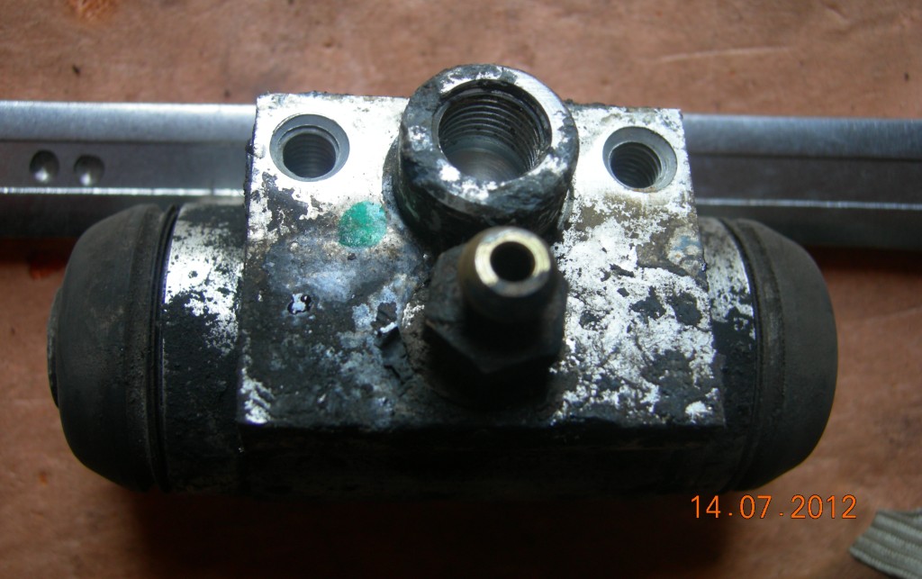

Осмотр снятых цилиндров показал, что несмотря на наличие поверхностной коррозии, цилиндры вполне живые и могли бы еще походить (продолжительность жизни цилиндров наверняка зависит от региона обитания авто - влажность, реагенты и тд)..
https://i.ibb.co/1GR0k8B8/2PVe-N.jpg

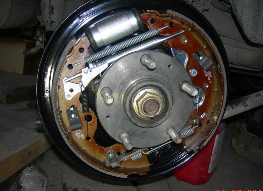

С задними тормозами в процессе проделал следующее:
- щиты тормозного механизма подрихтовал, подправил, отдал в фирму - отпескоструили и заполимерили в черный цвет..
- заменил регуляторы зазора, старые работали не корректно, SMN 000040 и SMN 000050 (брал в экзисте, ценник был около 900 руб/шт)
- заменил все пружины (комплект- SMN 000020, экзист - около 600 руб)
- крепежные штифты (комплект - SMN 000010, экзист - около 250 руб)
- колодки (хотя на старых еще был запас около 1мм)  91063600 TEXTAR (автодок - 1 239,24)
https://i.ibb.co/wZ7DCdJw/D0Ke-H.jpg

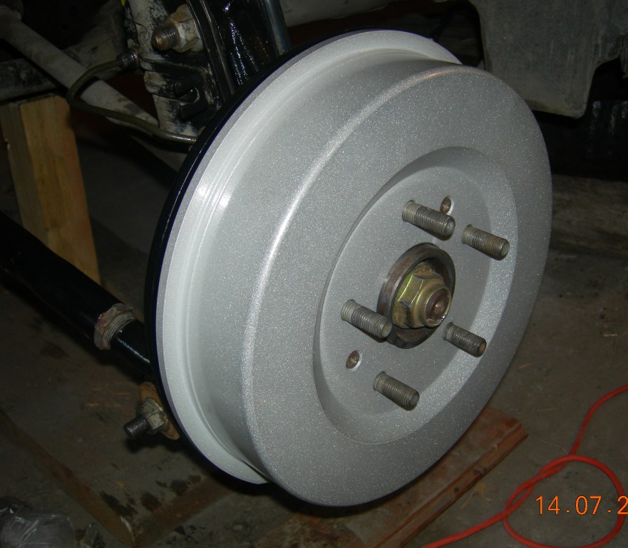

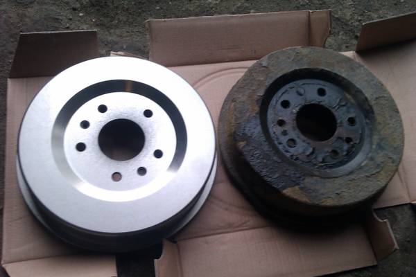

Износ барабанов был всего 0,6-0,7 мм!!! Им еще ходить не переходить.. Отдал барабаны в токарку снять выработку.. на одном барабане была эллипсность (колодка криво подходила) - убрали..
Внешний вид барабанов был не очень.. отдал в фирму - отпескоструили и заполимерили в цвет дисков..
https://i.ibb.co/Fb6rR4k7/NASOi.jpg

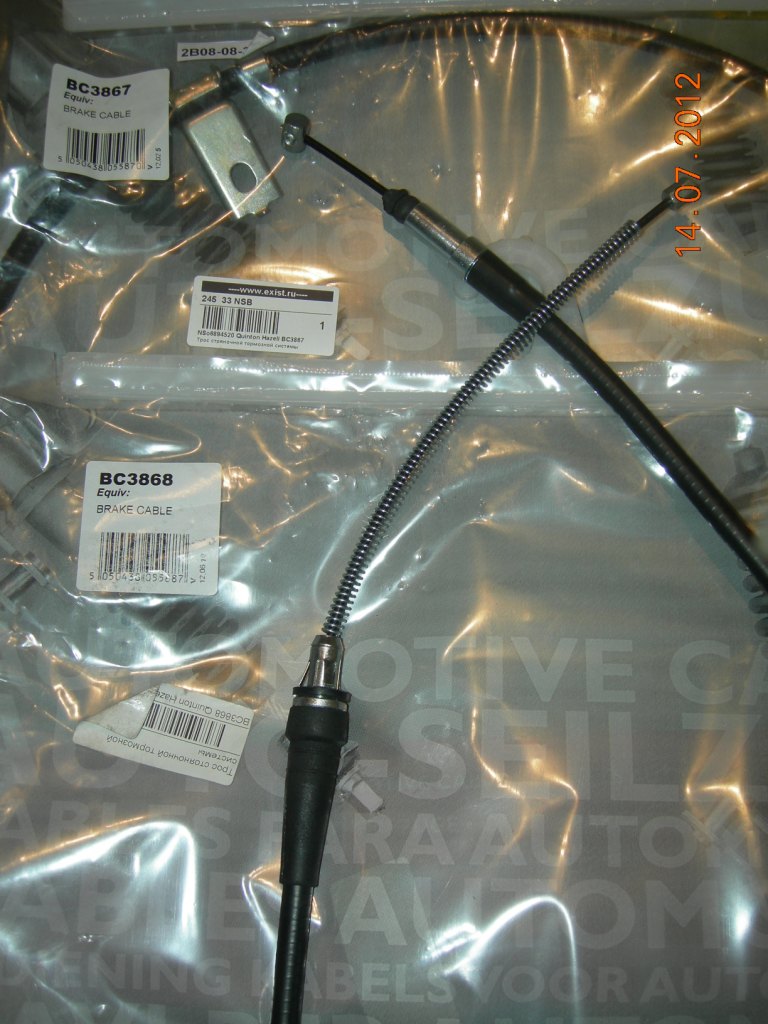

Тросики ручника взял дубликаты производства QH BC3867 и BC3868 (экзист - 924,99 и 929,51)
Не понравилось следущее - фиксатор троса в щите слабенький, на оригинале более жесткий.. из фиксатора троса (который фиксируется в салоне) выступает трос наружу (обвел на фотке), это будет мешать при установке, нужно подрезать сразу..
https://i.ibb.co/zMP0Xbk/d-Bf-Q0.jpg
https://i.ibb.co/B2V4nJtv/e-TUs5.jpg

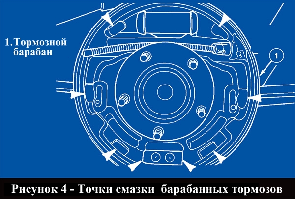

Ну и не забываем смазать специальной смазкой все злачные места.. Я использовал huskey для тормозов (позже опишу подробней)..
https://i.ibb.co/QFdR5kH4/Obxd2.jpg
https://i.ibb.co/tpmbq2Cg/BEu-ZI.jpg
