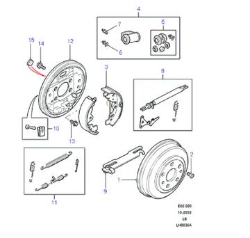

https://i.ibb.co/jZbpT1R2/t-Oh-I8.jpg
планка - 9
резьбовая растяжка - 8
Отредактировано d2ima (2013-02-12 22:31:33)

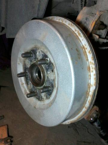

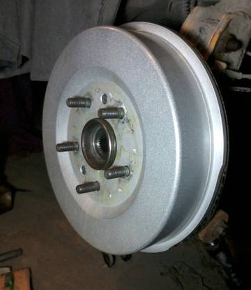

Износ барабанов был всего 0,6-0,7 мм!!! Им еще ходить не переходить.. Отдал барабаны в токарку снять выработку.. на одном барабане была эллипсность (колодка криво подходила) - убрали..
Внешний вид барабанов был не очень.. отдал в фирму - отпескоструили и заполимерили в цвет дисков..
http://sc.uploads.ru/qzZ9c.jpg
Барабаны за полтора года, особенно после таяния снега, покрылись налетом ржавчины - первая фотка..
Чуть пошоркал щеткой с обезжиривателем, снял налет - вторая фотка..
https://i.ibb.co/ZptDDGW5/ao-Em2.jpg
