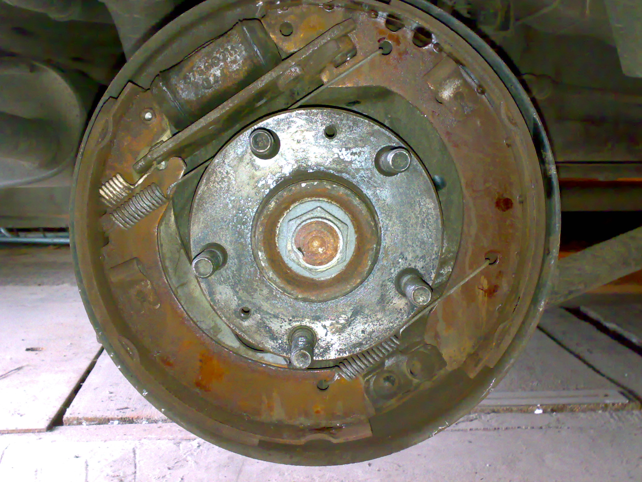

у меня стоит такой планкой регулировачной
https://upforme.ru/uploads/0000/d3/70/9009-1-f.jpg
https://i.ibb.co/4ZY18YCD/9009-1-f.jpg

что бы легче барабан одеть то над сдавить колодки,
и снять (сточить) кромку на барабане.
И  не забыть после сборки надавить на педаль тормоза,
чтоб восстановился рабочий зазор.

На заднем колесе в цилиндрах поршни ходят довольно легко , никак  спереди. Колодки судя  по фотке у тебя еще нормальные. Снимаешь колодку, которая слева на фото, отстегиваешь старый тросик, заводишь новый и собираешь в обратном порядке, посмотри чтоб  эксцентрики не закисли. и усе.

Народ. Менять мне барабаны или нет?))
244
отсюда не видно  , менять или нет... :dontknow:

Приглядись)))
Замахался я уже с ручником. Новые тросы, колодки. Но очень тяжело поставить на ручник, при этом он и не держит нормально,а через пару недель вообще клинит( тот рычажек, в который трос входит) Поговорил с сервисменами- говорят, что может барабаны сносились.ХЗ.
246
Ставил новые колодки и распорные планки новые- один хрен на уклоне машина катится, не держит ручник, что сделать?
Отредактировано Kaluzhanin40rus (2016-08-23 21:06:28)
247
Да какой юз, он одним пальцем сталкивается с места, не на ходу же. Не держит-это значит катиться под гору))
248
     А развести колодки,чтобы чуточку подтирали барабан на вывешенном авто с отпущенными тросами не пробовал?
249
Пробовал. Тормозят они на вывешенном знатно, но по факту- не держит. Очень надо тянуть, чтоб держал.
250
