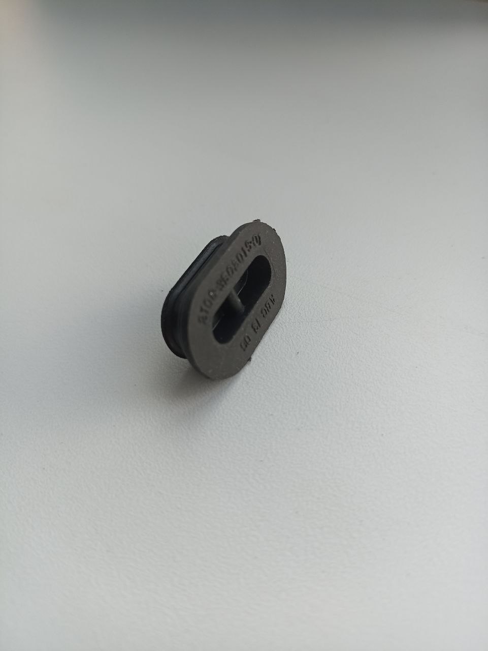

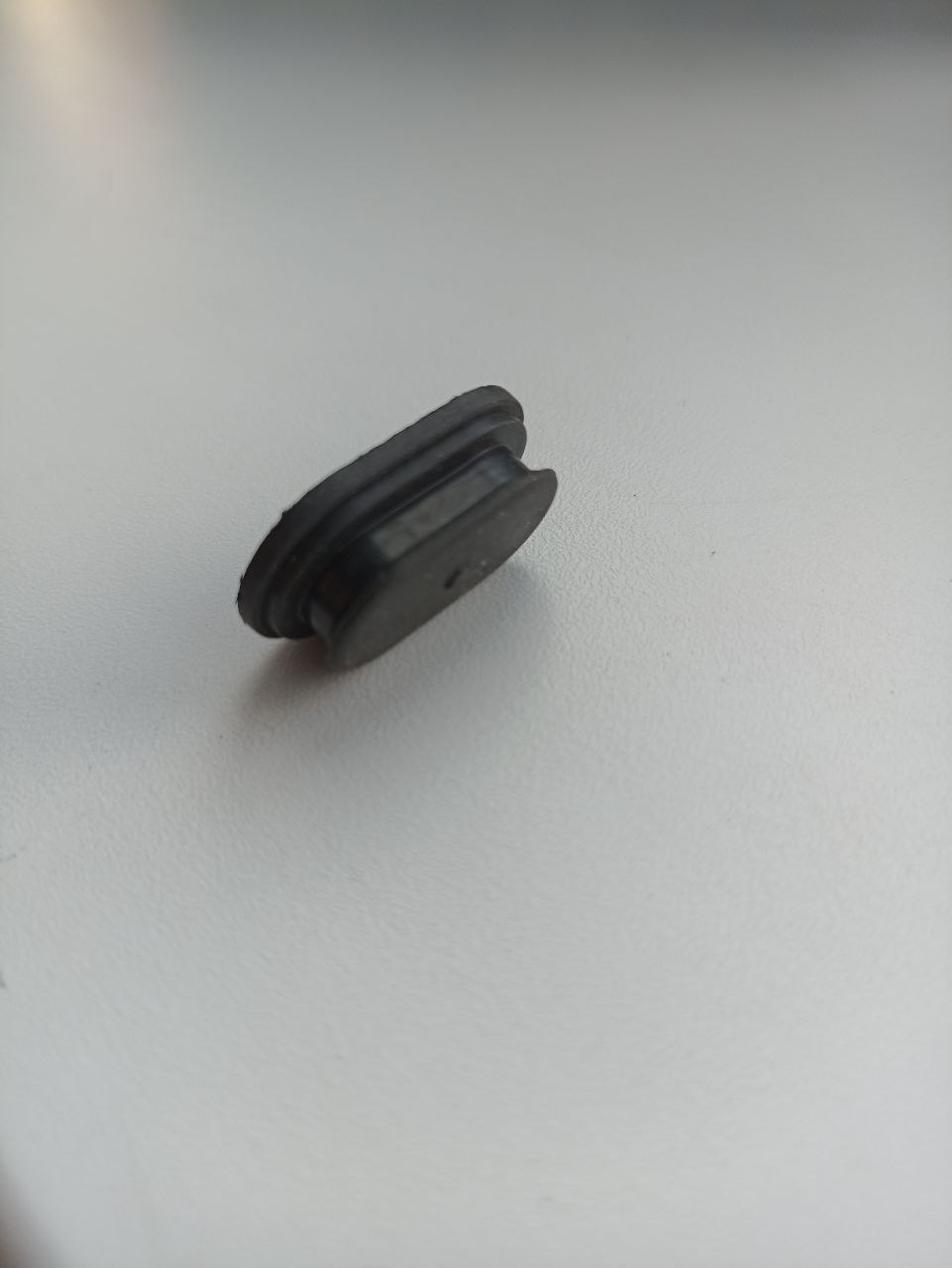

Кто потерял заглушки смотровых отверстий барабанов, подходит аналог от нашего автопрома (размер 20х10мм) - 21083502019
