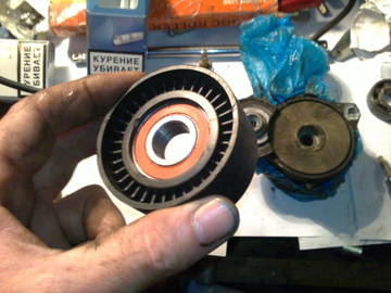

Подскажите пожалуйста, если кто в курсе... От какой там Волги ролик к нам подходит, да типа как родной...?

Пошел в волговский магазин. Дали мне на обозренье 3 ролика. Типа один стандарт, один усиленный.... Но по внутреннему диаметру они нам не катят... И тут третий. Гадом буду 203-й подшипник! Спрашиваю, а это от какой???? Исчерпывающий ответ - Евро3..... Я притух от осознания своей никчёмности....
https://i.ibb.co/ZzzP4wv7/X7sq-J.jpg
Принёс, примерял....
https://i.ibb.co/vWRCX9n/8Ng-Qr.jpg
Короче.... Это Волговское ЕВРО-3 встаёт на наши движки 1,8 с автоматической регулировкой аж как родные!
Удачи парни!!! Где мы - там победа!!!!
Красава! :cool:и цена вопроса? :question:
Отредактировано sara029 (2012-12-25 22:18:03)
165 р.  деревянных....   Я бы купил родной, но его до пятницы надо было ждать!!!!!  А там и год кончится....   Не пойдёт....  Нам ведь ездить надо!!!!

На KV6, подходит ролик от Кия Карнивал 2.5л.
Да здесь в отличии от полового акта, главное - быстро!!!!!  Я и оригинал мог бы подождать 6 дней..... если бы мне не надо было ездить!  Потому лучше совместимость смотреть по отечественному автопрому, как бы он меня не бесил......
