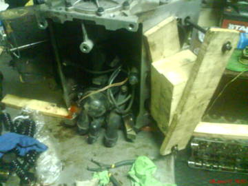

Всем привет.Менял в деревне масло-увидел, что запотел поддон-причем не очень слабо, не льет-но блестит-а это в общем плохо-исходя из сантехнического опыта(.Анаэроб плюс ручки кривые-два раза до этого силиконом мазал, все было сухо.Локализовать не смог-время поджимало, поддон переставить-не большая проблема, боюсь только, что течет в креплении масляного щупа-его при капитале снимал, там прокладка, ее не менял, намазал герметиком-но не помогло видимо. Может, кто-то помнит навскидку, подлезть то хоть можно туда-а то что-то я подозреваю, что двигатель надобно двигать? Смешно то, что опять внезапный п..дец-два раза масло уже менял после последнего ремонта-все было сухо :D
Еще фото гильз нужно, желательно в микро съемке... Всех...
П.С. болты новые нужны и прокладка ГБЦ - многослойная... Без вариантов...
Отредактировано Romano (2014-06-09 00:31:50)

Людмила Череповец написал(а):
Ищем куда убегало
вариантов чуть чуть савсем: кольца, гильзы, поршня, сальники. фсё :dontknow:
