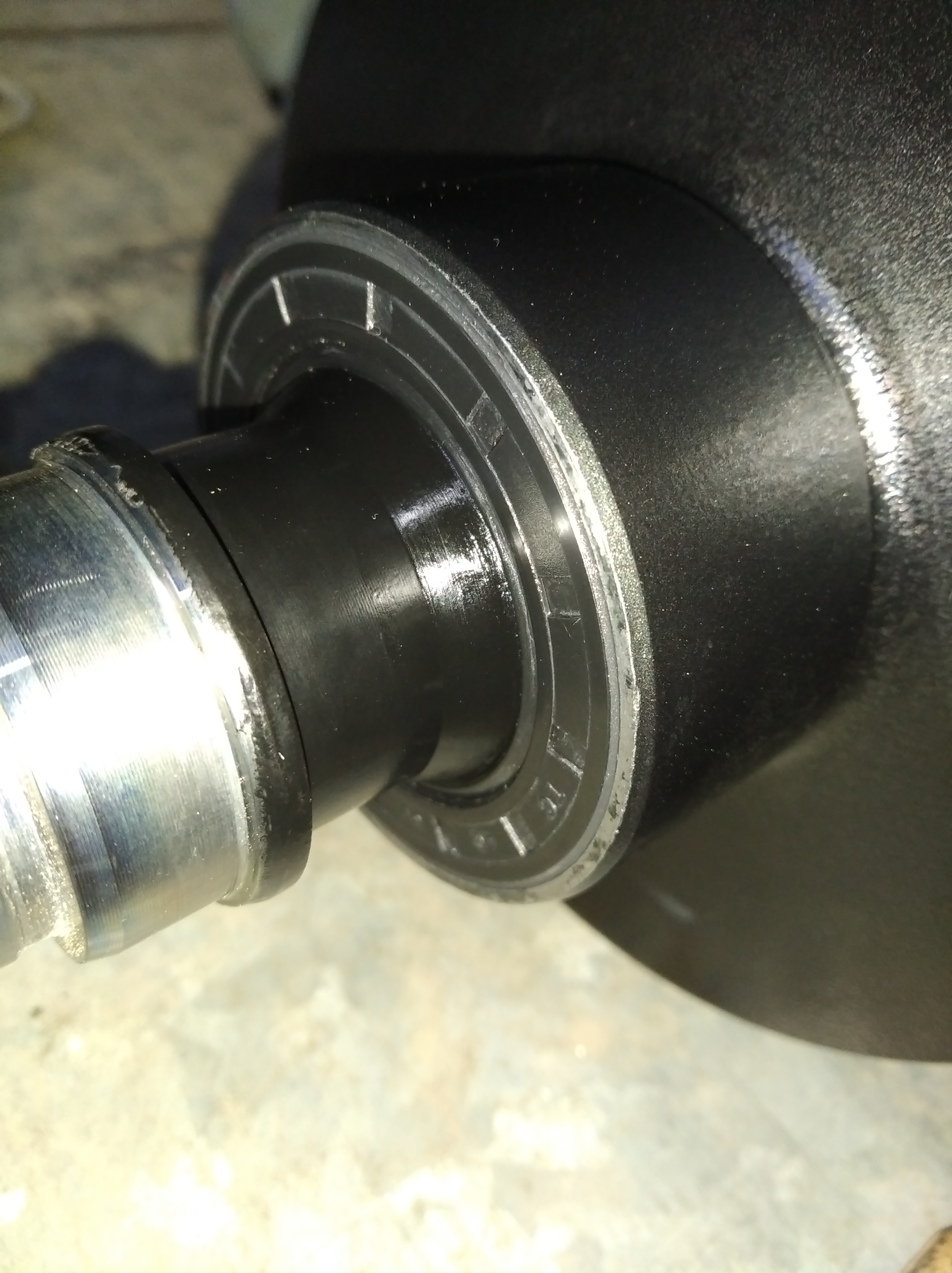

Начитавшись всякого про попадание воды в игольчатый подшипник вискомуфты решил тоже его защитить установив дополнительный сальник.
Заказал на алике втулку скольжения 60*30 и сальник 60*40*6. Втулку проварил, покрасил, засадил на герметик. Сальник также установил на герметик. Надеюсь поможет подольше походить.
https://upforme.ru/uploads/0000/d3/70/5069/t871367.jpg
