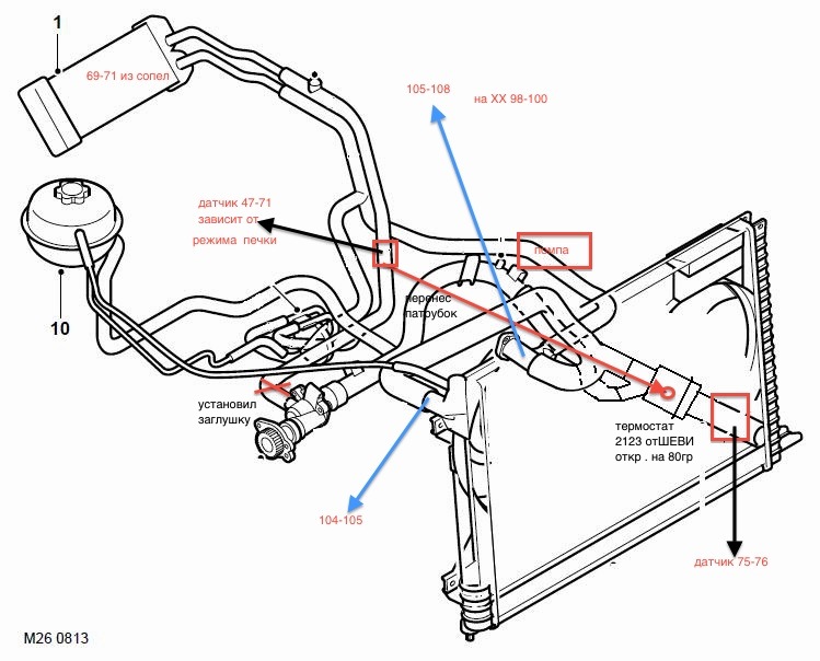

Чтоб понятней было вот та схема ,которую я раньше удалил

вот что нагличане сделали - альтернатива корпусу термостата ( который за двигателем ) после того как поставили выносной термостат
пластик - слабое место , вот что то подобное сделать можно ? можно не разборный -
Имея токаря и размеры самого термостата ,выточить можно.
Здесь возникает три вопроса
1-при максимальной прокачке(из графика) давление падает с 1,5 до 0,5 атм-не кипнет?
2-судя по последнему документу(внизу),температура на впуске в термостат раньше была 115гр. -стала 110-106гр.
3-на схеме тройник(15) сделан под 45 градусов
Но если внимательней посмотреть схему соединений и конструкцию термостата -то же самое
предложил и я, один в один ,за исключением конфигурации тройника (хотя об этом упоминал,что если под 90 гр.-возникает противоток в термостат 50 на 50)
а конструкция термостата идентична 2123 со сбросником у теплозатвора ,только открытие на 80 , а не на 88
Да ,и выход С ГБЦ у меня 106-108 -та же температура ,что и в документе (106-110)
Электропомпа ,единственно,немного другая по производительности, но отличается не намного
Так что эта схема мной почти уже опробована (осталось кое что подкорректировать)

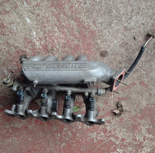

https://i.ibb.co/PGNWRSss/yu-Bj1.jpg
Вот такой ещё попадался раритет...

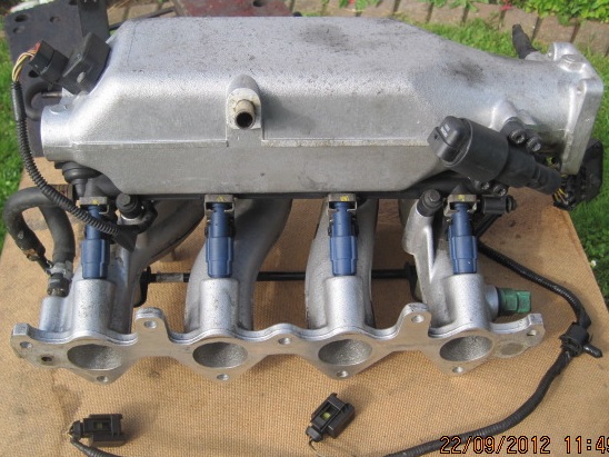

найти мне АЛЮМИНЕВЫЙ коллектор
вот он чудо люмин,
Вадик привет :flag:
Отредактировано ersai (2013-01-24 15:56:17)

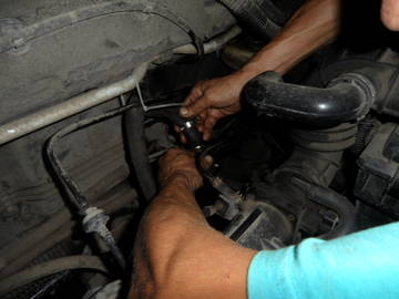

Попался под руку старый, снятый по причине облома фланца термостат. Распилил его аккуратненько и извлёк "сердце" производства Waxstat. На корпусе написано ТЕМР. 82С - явно начало открытия. Поставил на газ кастрюльку, бросил туда термостат, сунул электронный термометр и стал ждать - 82-нет, 85-нет и только в 87 появилась щёлочка, ну а полностью открылся аж при 97 градусах. Изучил схему охлаждения, оказывается чувствительный элемент термостата омывается ОЖ, которая прошла печку, радиаторы охлаждения масел АКПП, движка, раздатки - т.е. уже охлаждённой. Вот я и подумал - поскольку термостат открывается очень долго и при очень высокой температуре, не поставить-ли нечто близкое по конструкции, но с низкой температурой. В Интернете нашёл несколько штук Wahler, с температурой 70-75 градусов. Немного придётся  поколдовать только с седлом перепускного клапана. Если даже градусов на 5 снизить - будет здорово. А так, особенно летом, стоит остановиться в пробке - температура на бортовике с 97 сразу лезет на 105-107 - сердце кровью обливается да и очковито как-то - не перегреть бы. Никто не заморачивался этой темой? Ведь мотор 2.5 тоже страдает перегревом.
Я свой термостат переделал не много-обрезал полтора витка-открытие 84-85 град.(наш откр.88 гр.).Дополнительно в перегородке просверлил отверстие 3 мм.Здесь все это предлогалось,и я решился.Еще не испытывал,двиг еще не собрал.

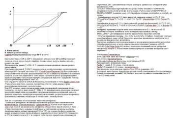

Нигде не могу найти информации о реальной температуре ОЖ, которая считается нормальной рабочей. На щитке у нас понятно - индикатор не температуры, а рабочего состояния. А вот по компьютеру бывает до 107 - это нормально или нет? Где-то читал, что может быть до 115. Кто знает рабочий диапазон температур для V6 2.5 л. ?
на 115 у меня бортовик начинает орать....
:dontknow: а 107 вроде еще норма...
Так вот и хотелось знать точно - норма или нет...

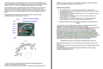

Ну вот, поскольку нет желающих ответить мне на вопрос - отвечу сам, может и ещё кому интересно. Это информация не конкретно по Фрилу, а по двигателям с системой охлаждения под давлением и с охлаждающей жидкостью на основе этиленгликоля или пропиленгликоля. Также хорошо объясняется алгоритм работы указателя температуры.
https://i.ibb.co/Vc5pLz2M/O4a-GC.png
https://i.ibb.co/HpHR8L6m/Jeo6S.jpg
Так что те, кто контролирует температуру по БК могут не пугаться аж до 120 градусов (ну может быть чуть-чуть туда-сюда - в зависимости от модели).

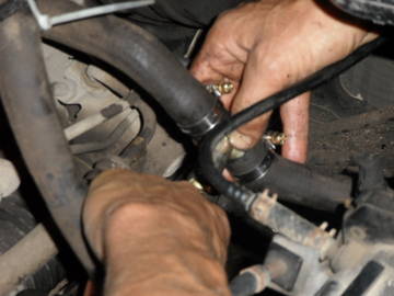

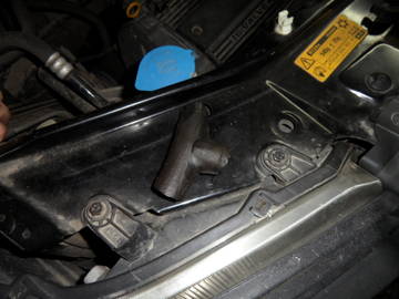

Народ, не_наю в ту ли тему вле_ но мож кому будет интересно. Прохудился патрубок печки.https://i.ibb.co/RkHCGsZw/GZo-F2.jpg какра_ в том месте где одевается хомут удерживающий патрубки меж собой. Дабы не терять времени даром был выреа_н кусок - https://i.ibb.co/DDHgvFxN/VPi-Co.jpg
и в место него вставлен тройник с системы охлаждения га_ели, сел как родной https://i.ibb.co/fYcZvyW6/QOake.jpg
https://i.ibb.co/0jd90ZWf/4n-Jce.jpg
Вот как то так...., может кому то поможет сэкономить время.

https://i.ibb.co/NnQJ2V45/l6Y3v.jpg
Если с позицией 1 понятно, глушить, то вот про позицию 2 ничего не нашел. Хотя где то было на форуме об этом шарике. Так что с ним делать? может тоже заглушить к херам?
Я тоже снял впускной коллектор.
поз. 2 тоже стоит шарик, так зачем его снимать?
поз.1 заглушка.
