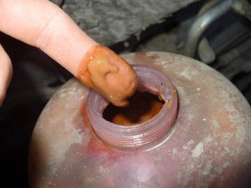

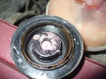

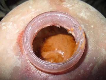

вот видимо и ко мне пришла эта напасть :(
предыдущий хозяин уже менял прокладку гбц, говорил о белой пене в бочке ОЖ.
с момента покупку я проехал 30.000 км.
масло меняю на 8-9 т.к. всегда кастрол С3.
и вот что обнаружил сегодня:
https://i.ibb.co/Zz5QW2vq/7AOXC.jpg
https://i.ibb.co/TDnjys65/Ukcnl.jpg
https://i.ibb.co/C5VndQWB/P1Ob-G.jpg
это, что я думаю? замена гбц со всеми вытекающими?
а главный вопрос: можно ли на машине ехать?
Проверь что на масляном щупе, если там чистое масло доехать до гаража наверно можно. Дальше думаю не стоит. С заменой ГБЦ не факт, может её не фрезеровали когда прокладку меняли, или прокладка гов..

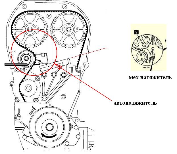

ни как не могу найти парт номер ремня грм и ролика.. и главное как определить 143 или 145 зубъевь?
привет привет земляк!!! а у тебя натяжной ролик какой не знаешь?
если авто натяжитель то 145 зубчиков а если простой натяжитель то 143 зубчика!!

По ширине ремня можно узнать какой тебе нужен ремень, и ролик.
Gates 5497XS
Число зубцов, шт   145
Ширина, мм  26 автоматический натяжитель
Gates 5238XS
Число зубцов, шт   143
Ширина, мм    23

Судя по году авто автомат.натяжит. До 2001 был простой.
ну так то да!!! :cool:
с чего ты решил?
у меня конец 99 г. автонатяжитель.
amad-m
не стоит гадать при заказе.
верхнию крышку открой (ничего сложного, всего 5 болтов), увидишь, если не понятно сфоткай да в студию.

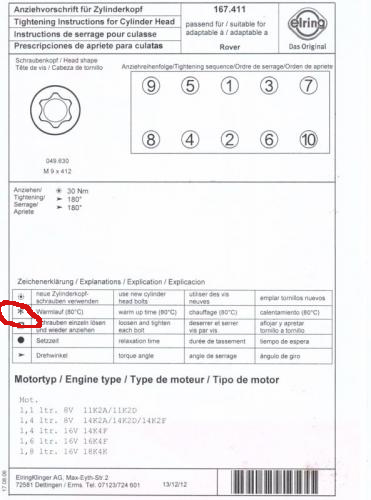

Здравствуйте, Подскажите, а дотягивать болты нужно, если до то как и когда ?
до - нет
тянуть по мануалу
мануал не предусматривает подтяжки
подтягивать - не надо
а зачем?
https://i.ibb.co/NdcMmMgD/Nq-Wgh.jpg
в инструкции по установке прокладки, наткнулся на такое, но так как не силен в буржуйском то поставило в тупик
Отредактировано manzhula (2013-09-02 14:20:09)
тридцать ньютон на метр
сто восемдесят градусов
едь..не парь голову
