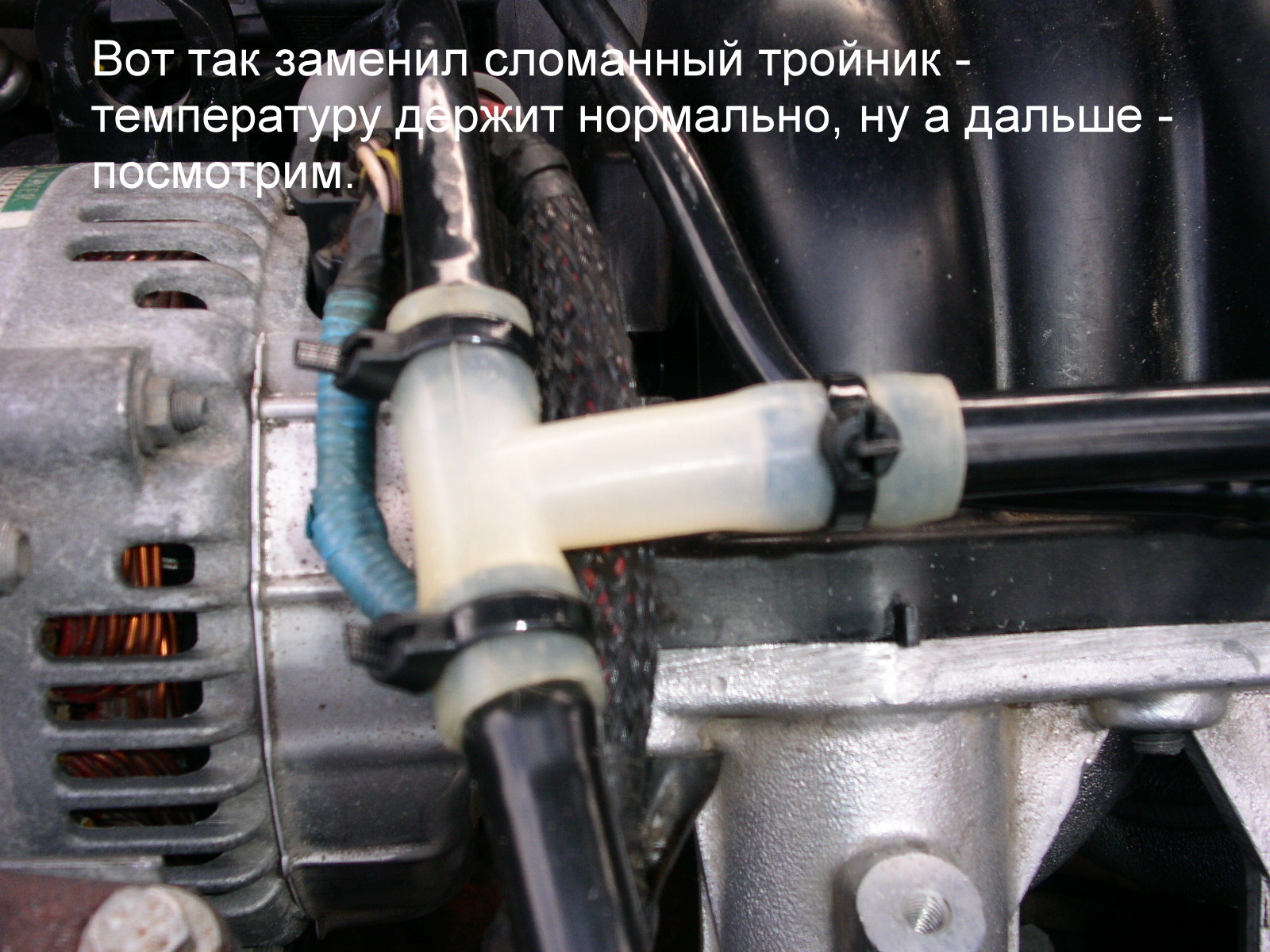

А я так сделал - пока проблем нет. Замена тройника
Вот,нашел в инете.. :D
https://i.ibb.co/cSwWchLj/iu-Cjk.jpg
