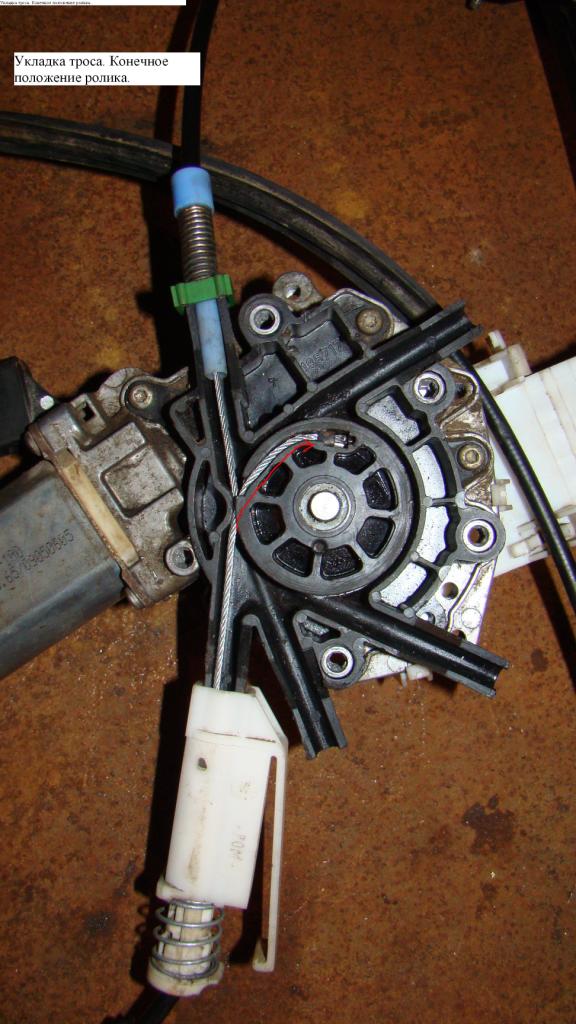

На минувших выходных занимался ремонтом стеклоподъемника 5-й двери.
По этому поводу подготовил отчетец. Ремонт происходил следующим способом:
Стекло заклинило в верхнем положении. Для того что бы его снять мне пришлось просверлить отверстие напротив шляпки болта в двери под головку на 10 с одной стороны (не очень гуманный способ, но все сделано «красиво» и с «прицелом» что ситуация может повторится в будущем), далее отсоединил подогрев стекла и расшатав его освободил из второго крепления.
Снял и извлек сам механизм. Поставил диагноз: обрыв двух тросов и перебиты канавки на ролике (сам ролик цел, трос самый длинный тоже в порядке)
Канавки на ролике восстановил паяльником с круглым жалом, как раз по ширине подошел.
Длину тросов подбирал следующим образом : взял маленькие клемнички и обыкновенные провода для акустики. Все уложил по канавкам, продел куда положено. Стеклоподъемник должен находится при сборке в верхнем положении.
Проблему с пружинками и трещеточками решил так: «стинул» пружинки проволочками, а в механизм с трещеткой вставил гвоздик в отверстие которое там наверное специально предусмотрено для его заклинивания и удобства сборки механизма.
Трос взял из механизма стеклоподъемника задней двери ВАЗа 2104, так как по словам продавца
он самый длинный. Трос понравился по своим характеристиками. Цена у нас составила 200р. Аккуратно его разбираем и получаем заклепанный с двух сторон длинный тросик. Т. е. в моем случае пришлось сделать всего два зажима. Мне как раз хватило на два тросика.
Обрубил трос по длине заготовок из простого провода. В качестве зажимов использовал с одной стороны латунную гаечку расплющенную пассатижами и молотком, с другой использовал разобранную клепку, в шляпку вставил трос с зажал пассатижами и молотком.
Далее решил сделать дополнительный фиксатор для тросов, для этого просверлил к крепеже для тросов, в месте пересечений тросов отверстие сверлом 4. Вставил болтик подходящей длинны предварительно сточив шляпку, что бы она не мешала движению вверх-вниз механизму. Выточил из латуни ( взял из «розетки» расплющил, обточил) зажим и «стинул» все гаечкой. Такое приспособление сделал на обоих крепежах. После этого собирал механизм, заводские заклепки на тросах естественно укладываем в механизм с роликом для надежности.
Все тщательно смазал и промазал
Установил механизм в дверь, для этого выкрутил распорные винты в рейке стеклоподъемника, потом просунул механизм сначала левой стороной с моторчиком, потом правой. Установил на место распорные винты. Все протянул. Вставил стекло (просверленное отверстие помогло его закрепить с одной стороны, вторую затянул когда стекло опустилось), подключил все. Закрыл дверь, нажал кнопочку опускания стекла и « О чудо!» оно опустилось, потом нажал кнопочку поднятия стекла и « О чудо!» оно поднялось.
Старался описать весь процесс как можно тщательней, т.к. при ремонте английского «зверька» важна каждая мелочь, в этом я убедился не раз.

В посте 363 есть на фото №1, даже стрелочками нарисовал положение роликов и тросов. Однако при сборке стекло у меня находилось в верхнем положении,т.к. после установки и подключении стекло должно опустится.
Отредактировано Jonny (2011-02-16 06:42:04)
Наматывать можно как угодно, главное чтоб между тросиками не было свободного витка на ролике. Количество витков с одной либо с другой стороны ролика будет определять положение стекла. А стекло удобнее ставить в среднем положении. Потом просто АКБ и два провода, тыкаем в разъем моторчика и поднимаем верх. Когда подключим АКБ оно опустится вниз.
