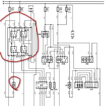

Такая проблема.Поднялась температура до красной зоны,вентиляторы не включились.Зделали диагностику термостат ,датчики в порядке.Отключили штекер левого вентилятора правый заработал.Говорят полетел блок управления вентиляторами .Отдельно не продается.

Понятно. Спасибо за помощь. Буду искать. А не подскажет ли кто, где находится реле включения вентилятора. В букваре на схеме оно есть (что естественно), а в тексте, где перечислено расположение реле, о нем ни слова
Поделиться332013-05-13 15:53:57
я так понимаю там же где и реле б.насоса и т.п. в сборке модульного реле около

схемка другая у тебя немножко конечно. По темп вентиляторы отрабатывают?
Поделиться382013-05-13 17:21:37
ща гляну по учебнику, попробую
Поделиться392013-05-13 17:36:01
по учебнику у тебя специальный блок ими командует, надо полагать там же на вентиляторе и стоит

оба вентилятора (у тебя же их 2?) параллельны, было бы
не плохо на этом этапе понять срабатывают ли они вообще

что то не пойму где в коробке предохранителей реле этих вентиляторов и их предохранители там два по 80А на одном книга нарисована на другом пропеллер а на релюхах ни шиша мне бы пальцем

ну просто их я проверю дать ток на прямую но не могут сразу два гавкнуть
Поделиться492013-05-13 17:48:19
скинуть фишку с дтож, что на эбу
(коричн. зеленый и серо синий пины на него приходят)
Поделиться502013-05-13 17:48:55
они запаралелены, а блок один на двоих
