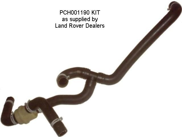

Нужен кит PCH001190 (шланги и выносной термостат), или его заменитель из шлангов от чего-нибудь отечественного.
Купил термостат выносной в сером корпусе!Понял что я в старую систему его без дополнительных патрубков не вкрячу,кинулся заказывать патрубки а они без термостата не продаются ну да ладно.Суть басни:его без них можно заиметь,а вот их без него ни как.Во всяком случае у меня не получилось. Ни кто не подкинет схемку подключения нового серого термостата с комплектом патрубков на старую систему?Заранее Благодарен!

Еще моментик в камплекте патрубков термостат не серого цвета.

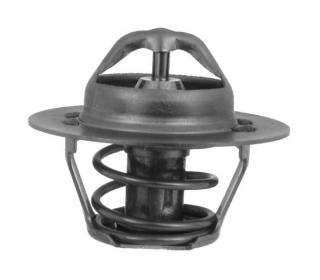

Подскажите пожалуйста, такая альтернатива термостата годится?
https://i.ibb.co/wZ0pbt5w/958b20a3499ct.jpg
И еще вопрос, там есть корпус термостата и собственно термостат. Это что? Корпус пустой и к нему нужно брать термостат отдельно?
Отредактировано Geolog (2010-11-30 22:32:33)
Похож.
Это корпус, внутри которого термостат. Ничего докупать не нужно.

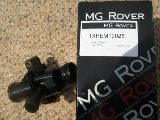

В теме же всё расписано. Надо брать PCH001190, PEL000040, PEL500110 и 2 шт. CDU3858L
FOX1T69 написал(а):
Можно конкретней про термостат
Я взял:1 Комплект патрубков но он идет с желтым термостатом посему его с этих патрубков на полку,2 правильный серый термостат взамен желтого по корпусам они идентичны лишь цвет,3 комплект новых уплотнительных колец: два одинаковым размером, третье побольше,и пластину в замен старых потрохов на старый не выносной термостат который на блоке сзади слева

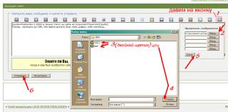

Никак не могу прикрепить фото запчастей,может статус на сайте не позволяет?Помогите!
Скорее размер фоток. Попробуй уменьшить их до размера экрана монитора.
Размер,  примерно до 1Мб, имя файла должно быть либо цифры, либо латиница. И далее по схеме
https://i.ibb.co/1J80X3WY/38244-1.jpg
Отредактировано Mihail (2010-12-21 14:28:35)
Пробую прикрепить картинку.
https://i.ibb.co/FkcxMv9y/38249-1.jpg
Mihail написал(а):
И далее по схеме
Не забываем жамкать перед "Отправить" кнопачёк "Готово" ;)
принято :blush: исправлено
