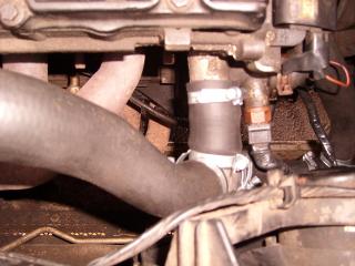

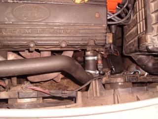

Вчера поставил вот такой термостат стал ваще замечательно, если нужно кому фото то сфоткаю как получилось)))

Нет стоял на блоке возле помпы ,просто купил трубок разных от ВАЗА )))попозже скину схему и фотки как я подключал термостат

Вот ссылки на фото
http://narod.ru/disk/9187707001/SL738272.JPG.html
http://narod.ru/disk/9187724001/SL738273.JPG.html
http://narod.ru/disk/9187743001/SL738274.JPG.html
http://narod.ru/disk/9187784001/SL738275.JPG.html
Мне понадобилось:тройник в хозмаге 3/4=1шт.,пару шлангов от классики ВАЗА ,хомуты 34-45 мм. на каждое соединение
Итого:560 рубликов +1час работы

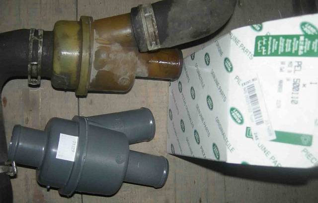

сделайте фото выносного серого термостата по месту...буду ставить...
хочется правильно поставить с первого раза...
Присоединяюсь к просьбе. Термстат приобрел отдельно, а вот о шлангах не подумал... отдельно не продаются, а в комплекте с термостатом (который у меня уже есть) порядка 100евров. Поэтому собираюсь заменить их подходящими по диаметру отечественными...
Сфоткайте пожалуйста разводку шлангов от термостата кто-нибудь...

А кто нибудь на 98 год таки смог вкорячить этот серый термостат?и как это вообще выглядит до конца не могу понять)
Поделиться1002012-01-31 13:09:48
Затраты на замену неправильного термостата на правильный получаются просто чудовищными)
сначала купи комплект шлангов с неправильным термостатом,потом купи правильный термостат и поставь взамен неправильного,ну и пару резинок,что не так смертельно!
Итого выходит затрат на 7-8 тысяч!
Кто нибудь собирал какую то замену для PCH001190 (желтый термостат на патрубках) из отечественных шлангов?
