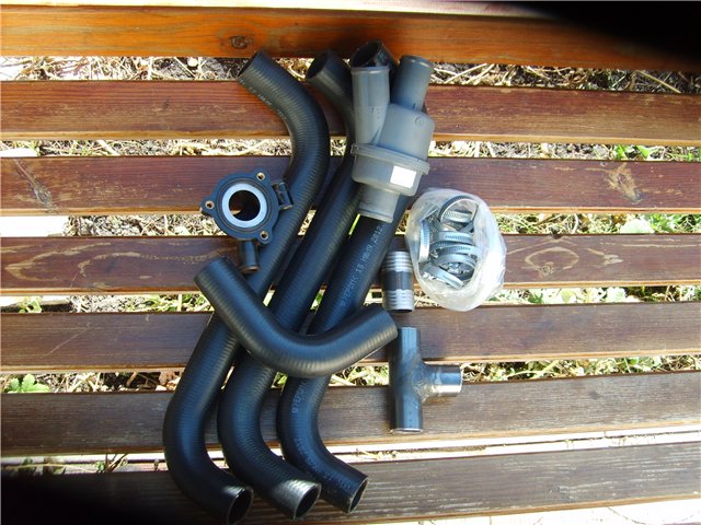

Купил вообщем этот комплект патрубков +термостат,если кого интересует могу впринципе померить и тд,пока не поставил на машину,пишите)
Было б оч. неплохо, для тех кто собирается самостоятельно изготавливать систему шлангов. Если сможешь - опиши: углы, радиусы изгиба и длины. Фотки в разных ракурсаз (желательнона фоне какой-нибудь шкалы) - весьма будут полезны.
Отредактировано Fisher (2012-02-26 09:57:59)
да только уже поставил)
но что нить придумаем!)

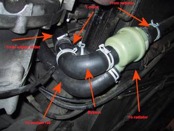

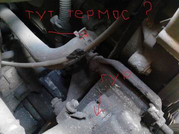

Че та я ни как не разберусь , где у меня термостат стоит , около гура или около радиатора.
https://i.ibb.co/RGPhX6ZL/44267-3.jpg
На этом фото нижний патрубок идет в термостат , а у меня он идет в обводную трубу , или как то так :dontknow:
Что то я стал вентиляторы слышать , правда жара стояла.Тоже нуна выносной ставить.
Пойду свой двигун сфотаю.
Отредактировано IIpuzpak (2012-07-02 12:56:06)
Штатный термостат. Встроенный, не выносной.
115
https://i.ibb.co/k29XjT6V/78ZEO.jpg
https://i.ibb.co/twnpvngx/Akwbq.jpg
Подскажите , где у меня термостат ???
116

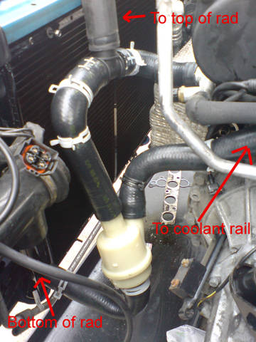

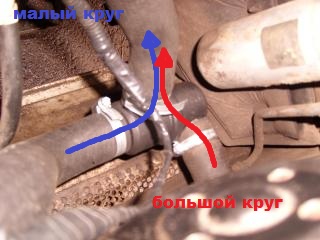

Примерно как-то так...  :dontknow:
https://i.ibb.co/cB59kZ2/npdr-B.jpg
https://i.ibb.co/5WG8Hm4N/s3f-Rq.jpg
Отредактировано KVK (2012-07-02 13:32:00)
117
Ниже форсунки первого цилиндра.
118
Костя спасибо , только буржуйским я не владею и на фотках не очень понял.
Дмитрий , тоже спасибо , а есть у кого фотки как в моем случае ставят выносной.

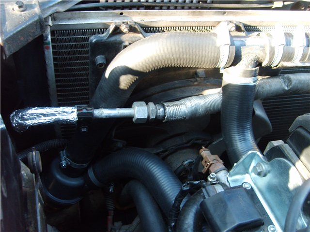

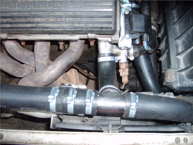

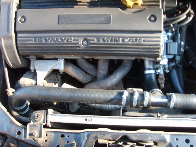

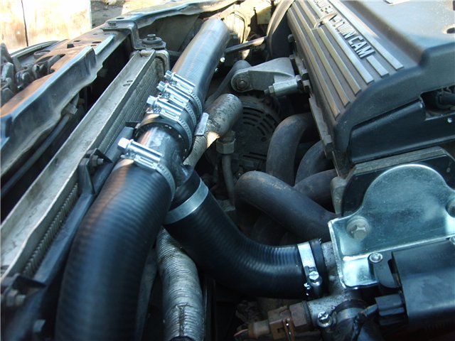

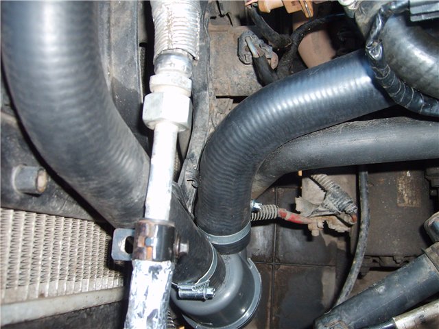

Тоже установил выносной термостат.
Купил термостат, три патрубка от ваз 2106,(брать нужно только Балаково!!!, оригинал для вазов)  по 5уе штука,и дюжину нормовских хомутов,  размер 25-40. Сварщик из своей трубы (34мм) сварил мне тройник за 3 уе, а токарь выточил шайбу внешн. диаметром 52,вн 40мм, толщиной 1мм (устанавливается вместо термостата), и обточил кусок трубы под ёрш, за те-же 3уе за всё.
Всё разобрал, вместо термостата поставил выточенную шайбу,подогнал по длине патрубки, и всё скрутил хомутами. "Родные " патрубки не резал, и термостат не курочил, что-бы если что вернуться к стоку. Если резать свои патрубки, то можно наверное обойтись одним жигулёвским.
Стрелка на датчике температуры стоит так-же, как и на штатном термостате, изменений в работе не заметил.
Вроде всё.   8-)

126
Молодца!  :cool:
Хотел написать, чтоб ты ещё перекинул шланги охлаждения раздатки, но у тебя её отродясь не было! :D

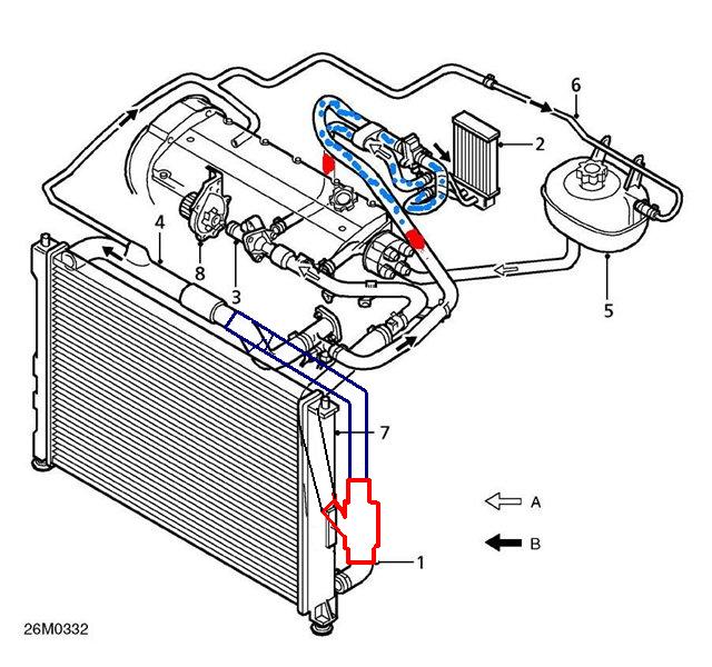

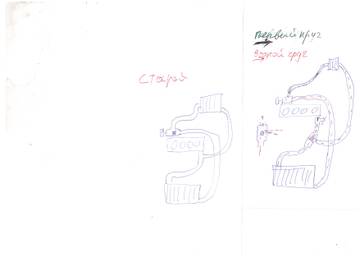

Очень интересно ваше мнение.По поводу выносного термостата как на счет  установить термостат савдеповский через верхний патрубок тогда термостат будет омываться антифризом сразу из головы и открывать его сразу https://i.ibb.co/FbrdyYcr/TD7Hs.jpg
на не после печки как на старом 98год где термостат у помпы.А то мне невнушает доверие родной модорнезированый выносной который соединяет верхний и нижние патрубки мне кажеться что у него получаеться при не полностью открытом термостате циркуляция идет во все патрубки а это хреново ,производительности помпы может нихватать в нашем случае.
Извените за карявые схемы рисовал с утра и на скорою руку.

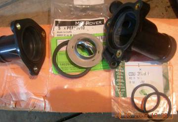

Доврый вечер народ,такая проблема обнаружил течь между термостатом и блоком,подскажите как крепится термостат к блоку? есть ли там какой уплотнитель?
142
Кури поиск. Вся информация разжевана
143
Уплотнения - два кольца.. на первой фотке.. в копусе термостата - третье уплотнение..
https://i.ibb.co/FbNxGyPp/Um-CXh.jpg
https://i.ibb.co/nqSD1Qrc/JHL9j.jpg
144
Выходит термостат просто вставляется в блок и никак не фиксируется? А какой код колец?
145
Leha825 написал(а):
А какой код колец?
cdu3858l
